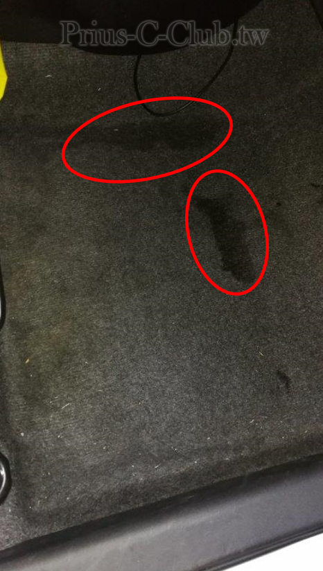

 楼主| 发表于 2017-12-26 07:55 | 显示全部楼层 |阅读模式
前乘客腳踏處
前乘客腳踏處
 楼主| 发表于 2017-12-26 07:59 | 显示全部楼层
RE: 前乘客腳踏處有水
本帖最後由 tristanchen 於 2017-12-26 08:02 編輯
昨天我老婆的包包放在腳踏處,拿起包包都濕了,才發現此問題,確認不是飲料跟水溢出,摸起來不黏,聞起來也沒味道,應該是水,改天回原廠檢查看看。
发表于 2017-12-27 08:10 | 显示全部楼层
記得若找到原因的話,回報給大家知道一下喔~~~
感謝啦~~~
发表于 2017-12-27 09:33 | 显示全部楼层
會不會是冷氣排水塞住了
发表于 2017-12-27 11:00 | 显示全部楼层
本帖最後由 羊小貴 於 2017-12-27 15:50 編輯
我猜冷排管有破裂(原則上10年以上老車的機會比較大)打開引擎蓋檢查看看水箱水有沒有減少很多.
发表于 2017-12-27 14:24 | 显示全部楼层
應該是冷排管的問題沒錯。若是新車冷排管線破裂的機率很低,有可能是管線接頭處鬆了。
 楼主| 发表于 2017-12-29 12:18 | 显示全部楼层
原廠撥水測試說沒滲水,我向原廠人員說明,當天內人是開高速公路約2小時,又遇到下雨:原廠人員改用水槍沖洗前擋雨刷處,就發現滲水了,因原廠要求要留車3天(不含六日)要將4個座椅及地墊及前方防火牆都拆下才能確定滲水的原因,因內人幾乎天天用車所以先將車開走,回廠時間還要再商議,目前進度!
