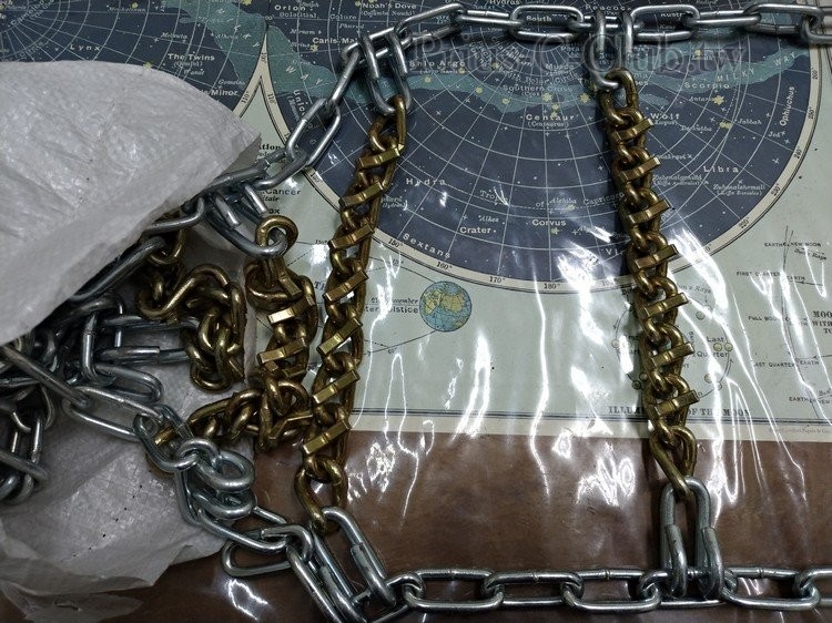

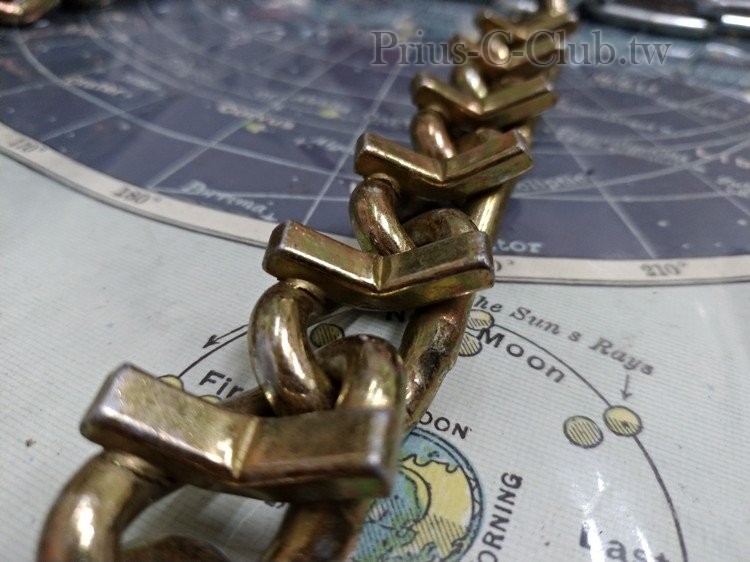

其實比起雪
我們更怕冰

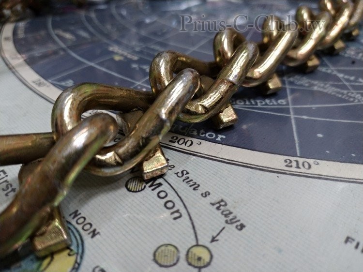

所以要買這種有V型齒的
往下壓才有破冰能力
一組兩條
用買的約2200元(C-HR輪胎比較大顆約2500元)
用租的約600元
當然越接近雪地越貴

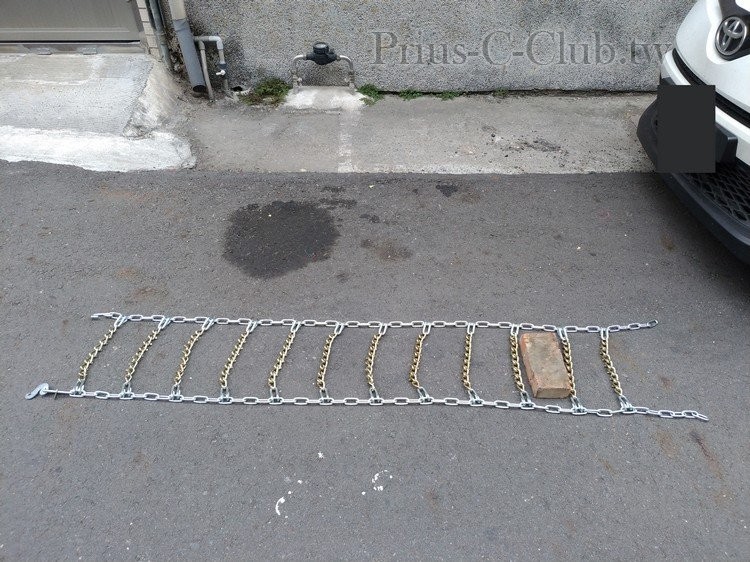

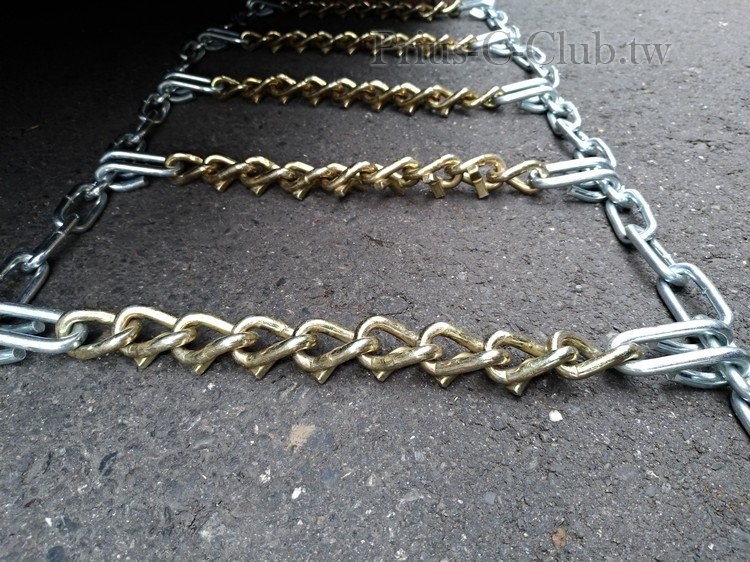

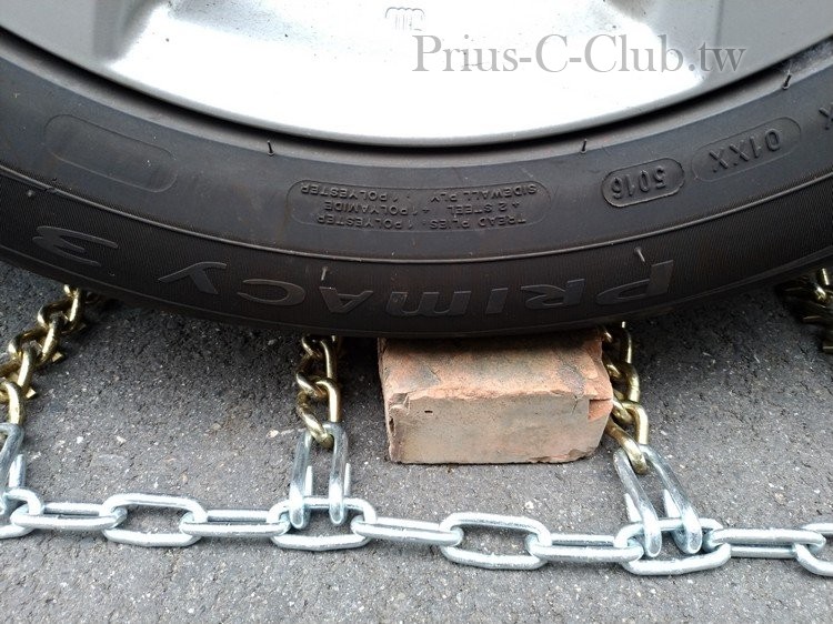

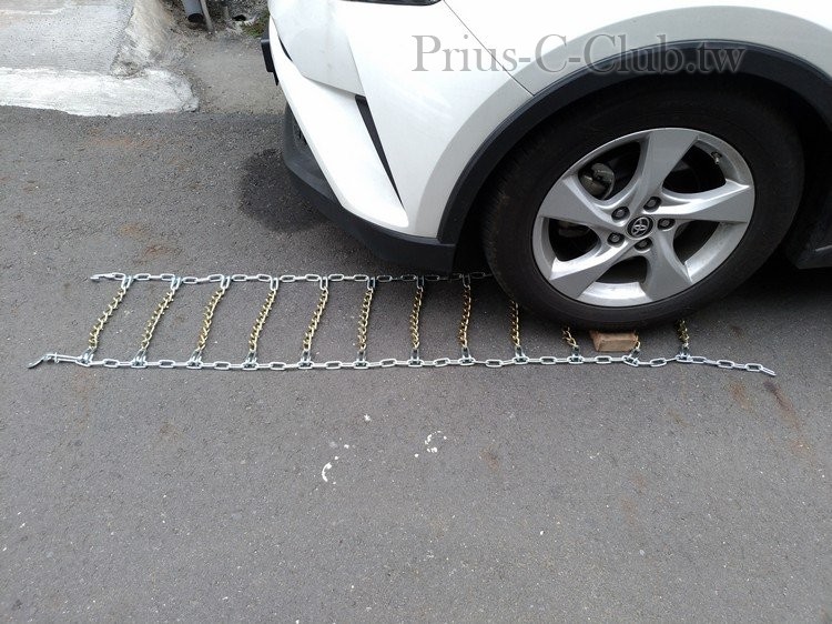

安裝方式要先把雪鏈攤開來
要確認全部的鏈條方向都正確再裝
記得V型齒要向下才能破冰
搞錯方向就變成破胎了

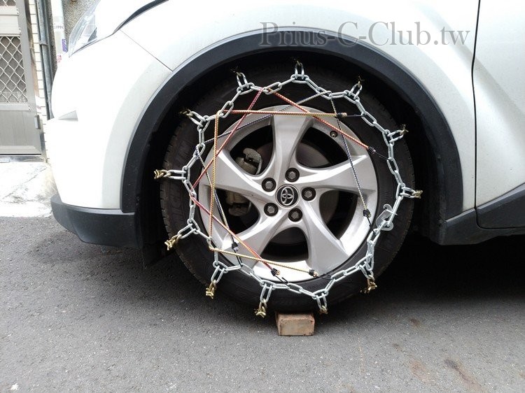

然後把車開到磚頭上
如果臨時找不到磚頭也可以找顆石頭取代
然後就可以把雪鏈扣上
再把彈力繩綁上就完工了
要拆下就是反過來動作即可
店家只給我四條彈力繩
也就是每顆輪胎每條雪鏈只配兩條彈力繩
但我會建議再去買兩條彈力繩
也就是每顆輪胎每條雪鏈使用三條彈力繩
這樣每一個環節都有彈力繩拉著
而且就算噴掉一條也還能跑
