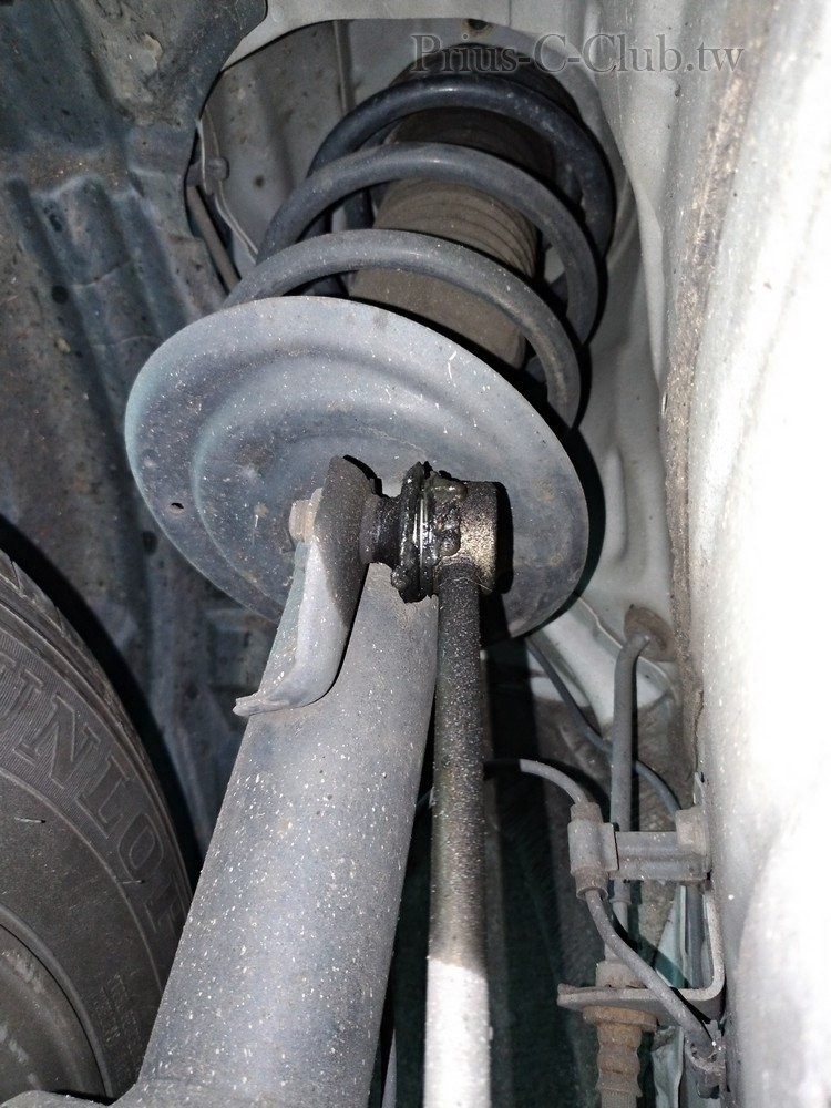

困擾了很久的前懸吊異音
不明顯而且出現頻率不高所以不好查
從簡單的開始著手
所以就先把前上引擎室拉桿拆了
結果還是有異音
所以跟拉桿無關
那是李子串,避震器還是方向機惰桿呢?
根據龍哥經驗
應該是李子串
因為他已經換過了
今天回原廠保養
順便檢查一下
很明顯就是李子串了
但是想要換避震器
所以想說到時再順便換就好
反正不影響行車安全
