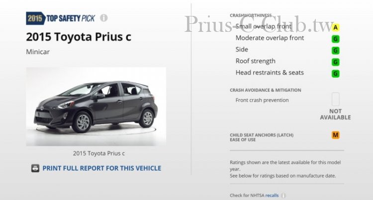

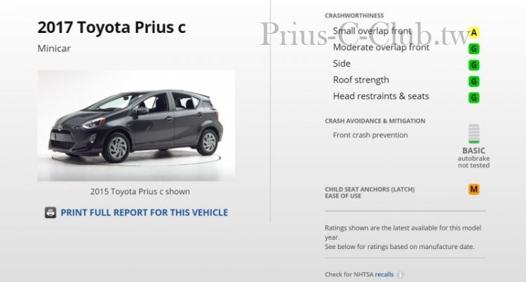

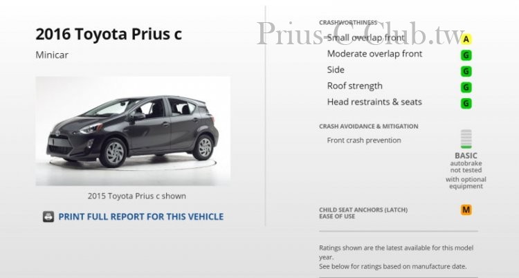

雖然說PC是小車
但我覺得引擎室那邊的銲點和結構要再加強
因為小面積撞擊測試,只拿到Accept
很明顯是車室(A柱)變形,導致方向盤位移(往右邊移動)
所以沒能"完全"接住假人 (假人就往A柱那邊衝過去)
我會這樣說的原因是:
因為2015以前的,方向盤位移更嚴重
完全沒有接住假人 (安全氣囊上沒有留下顏色)
2015之後,氣囊上有留下部份顏色
代表TOYOTA應該是有能力強化的~~~
應該要更精進才對呀!!
例如:進步到Good才對 (畢竟又過了2年了{:064:})

剛剛看 IIHS 報告,他們解釋是安全帶太鬆,導致駕駛往前有撞到儀表板風險,可是2017款的不是有預縮式安全帶嗎? 怎麼會讓前方駕駛往前移,是不是沒有做動,還是反應太慢來不急縮? IIHS 沒說很清楚。
