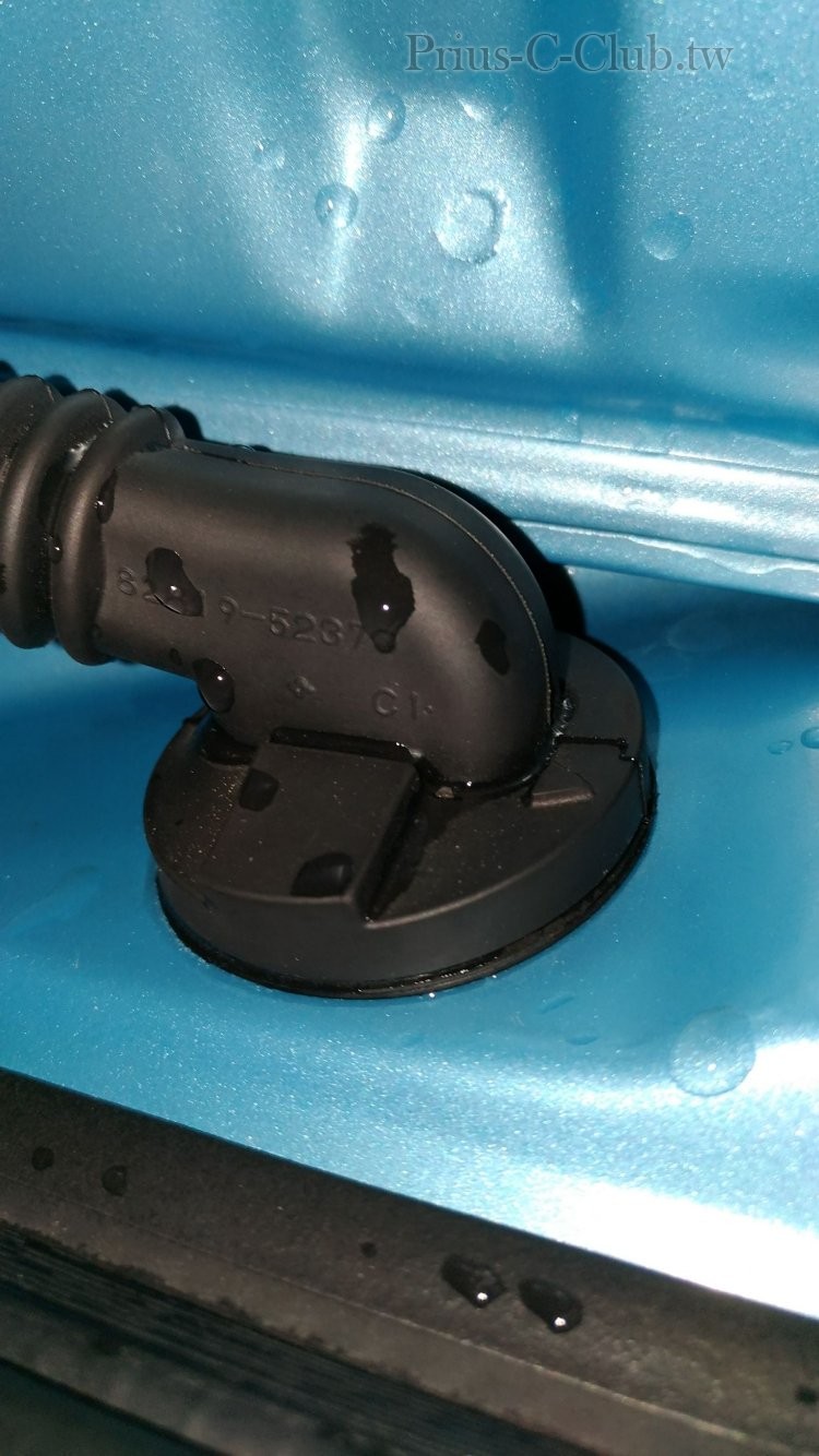

發表於 2017-8-5 22:49 | 只看該作者
allen_lee0615 發表於 2017-8-4 17:52
我覺得應該要塞進去,密封性會比較好
搞不懂原廠為何要這樣設計?
呃,可以參考我的圖片
應該是裝錯了,包含你看到的新車都是錯的

13
 樓主| 發表於 2017-8-7 08:25 | 只看該作者
剛好家裡有另一台TOYOTA的車-Wish
我有看過相似的地方,那個蛇管下面那一圈突出的地方
再加上上面一點有一圈凹槽
因此,第一次看就會"自然"地覺得:那一圈應該要塞進去
不過我自己試了好久,都沒有辦法塞進去
因此去問過原廠,還有看過新車,都沒有塞進去
這樣真的很危險~~~
PS. 包含asdex大、fly大您們兩位的,通通都沒有塞進去喔~~~
回復 支持 反對
使用道具 舉報
14
 樓主| 發表於 2017-10-3 12:33 | 只看該作者
跟大家更新一下:
之前台南安南廠幫我用雙面膠黏合的部分
已經於幾周前剝落 (雙面膠黏不住)
上周末洗車時,發現已經完全脫離
所以今天早上回台南北台南廠處理 (因為車在這裡買的)
本來是想出保固更換
但後來技師很細心幫我檢查
原來黑色防水封條裡面,還有一個白色塑膠的東西 (抱歉!!忘了拍照)
裡面有兩根卡榫,用以固定使用
他們說:有可能是我再裝後攝影鏡頭時
店家為了方便直接從外面拉出所造成的
但是安南廠直接用雙面膠黏合,也太不專業了~~~
他進一步表示:正確的安裝方式,是要從天篷那側安裝
所以搞了一個多小時才安裝完成
並且還幫我去除先前的殘膠
只能說:北台南廠的交待與技師真細心、專業~~~
我很滿意~~~{:070:}
以上回報~~~~

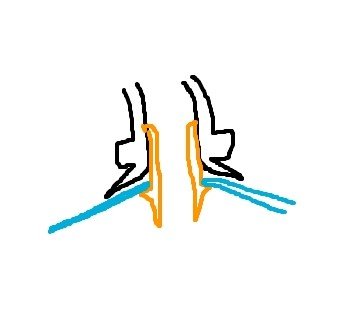

15
發表於 2023-8-5 11:21 | 只看該作者
找到這篇超古早文分享一下,這個漏水起因是因為蛇管鬆脫
基本他是這個結構
黑色部分為軟橡膠,橘色部分是白色的硬塑膠
塑膠有兩個會回彈的卡扣,在你壓進鈑件洞口彈出卡住,一定要用力壓進去,這樣黑色橡膠那圈瓣膜才會緊密,這時候就會正常的把水擋在鈑件外。
如果你發現這個地方鬆脫在漏水,不用急著回廠,先把頭拔出來檢查看看兩個塑膠卡扣是不是老化斷裂,如果還有彈性,那可能是因為長久震動讓它脫開了,這樣只要用力朝著兩個卡扣的位置往下壓聽到"咖"的聲音,拉拉看拔不出來就OK了
本帖子中包含更多資源
您需要 登錄 才可以下載或查看,沒有帳號?立即註冊
x
回復 支持 反對
使用道具 舉報
