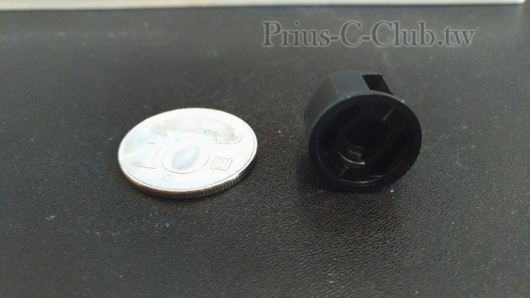

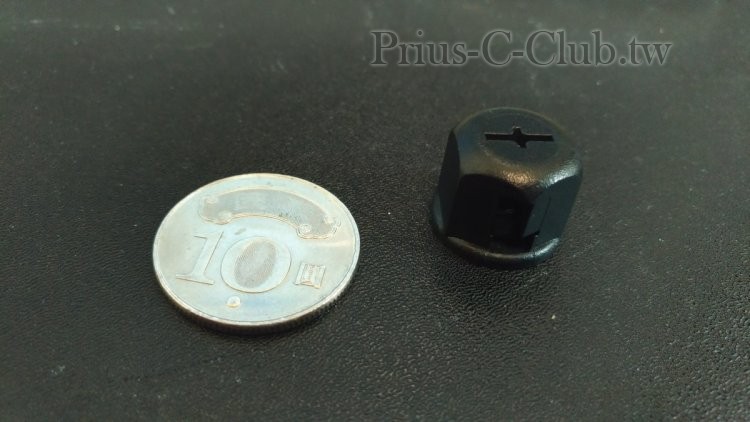

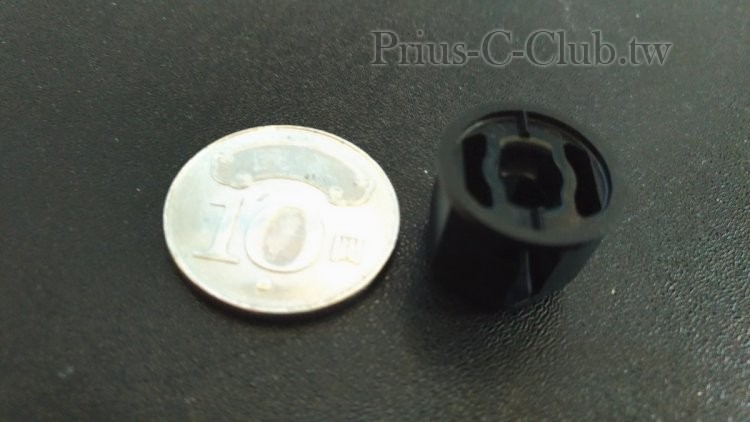

今天開車回車庫後,準備下車時發現駕駛座腳踏墊有一個不明的物品,這個是否為小P的零件呢@@?
確認儀錶板並沒有出現異常警示,請問各位前輩是否知道這個物品呢,謝謝。

发表于 2017-7-22 23:39 | 显示全部楼层
是小P的零件
我10000公里保養後在副駕駛座踏墊發現相同的東西
20000回廠保養時拿給接待專員看
他說會請技師幫我裝回去
他有說是甚麼
但我完全忘了~

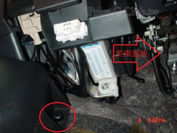

這個是最前面一塊門檻飾板的固定螺帽
http://prius-c-club.com/forum.php?mod=viewthread&tid=5733cck大的圖
131453qpzt299ns9yt3nf6 (1).jpg 這是從下方向上看的樣子
右邊是煞車及油門踏板
左下角就是它應該待的位置
用手轉回去就可以了
