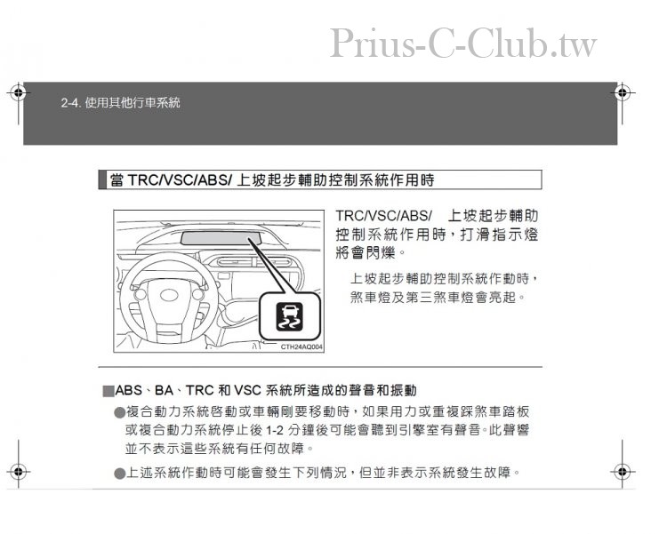

警示燈應當是地不瓶、輪胎沒有抓緊地面,VSC 認為輪速異常(打滑)介入...

发表于 2017-7-18 09:53 | 显示全部楼层
可以看一下車主手冊喔!!
都有介紹喔~~~
