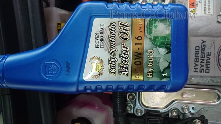

最近開車有時都會偷笑...因為我改了兩個很不一樣的台灣精品
第一個是黑鑽LED....突然間開燈時風扇聲不見.然後下雨天比較看得到路
第二個就是飛寶0W16
這兩個東西都是台灣做的
圖不知道怎麼轉....
依原廠的標準交換量換了3.7公升上去
目前為止使用了約500km
以下描述都僅在原硬體不動的情況下將0W20(底下簡稱"之前")的機油換成0W16
低速跟高速都有一個共同的優點:省油
平均每公升都可以省大約1km/l
不管高速跟低速POWER區都比之前吵.但是POWER區的加速油門都感覺比之前輕
P&G的部分.P的時候油門時間變短.可以很快的就到我要的速度.G的部分可以滑行的距離比之前遠.開起來很輕快
放油門的時候阻力變小
高速公路的部分
平路時上10格比之前輕鬆愉快
11格時如果你還有熱血的因子存在.有比之前的噪音大一些
12格時.會很明顥的比之前吵
13格左右.跟之前相比起來.油門略帶一點點空空.音量也是比之前吵
但是.只要前方有車潮.放油門滑行.阻力全都比之前小...那個滑到我都得踩煞車
很有趣的東西
這油真的是好物
不過耐用部分還得待時間里程數到了才能考驗.到時候再麻煩大大們上來發表一下
好的台灣精品我們要支持
尤其跟日系的飛天油比起來.它還算有C/P值
引擎狀況好的大腳們很適合
但是長時間如果動不動就十一十二格的.不知適不適合
後續還有待大家的討論

請問先前是用哪一支0w20呢?
 楼主| 发表于 2017-5-23 17:26 | 显示全部楼层
apple 發表於 2017-5-23 02:47
請問先前是用哪一支0w20呢?
哈哈..網路上買的新日石一般版
