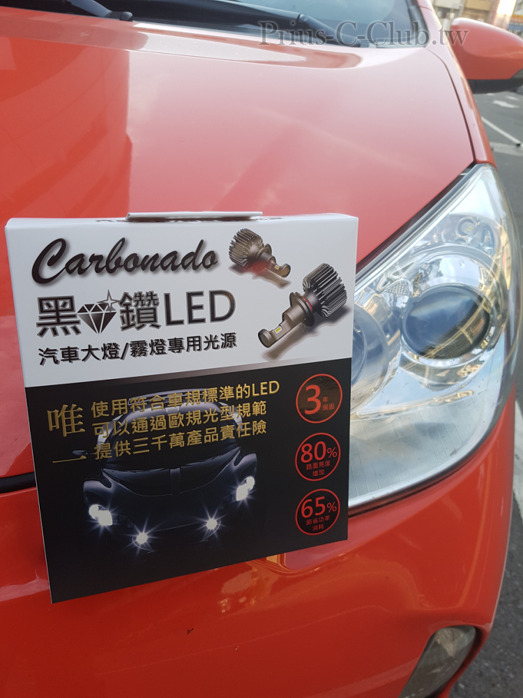

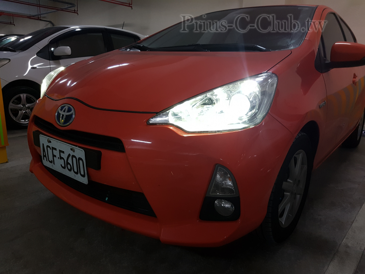

先來跟車子合照一張

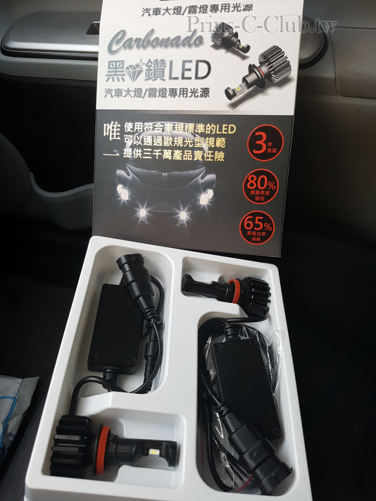

商品包裝,簡簡單單的,保固卡就沒拍了

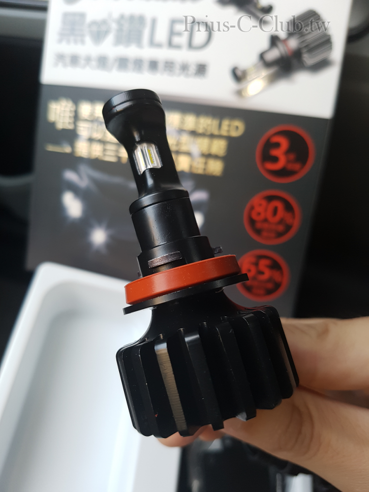

5000K H11主體近照,蠻有質感的

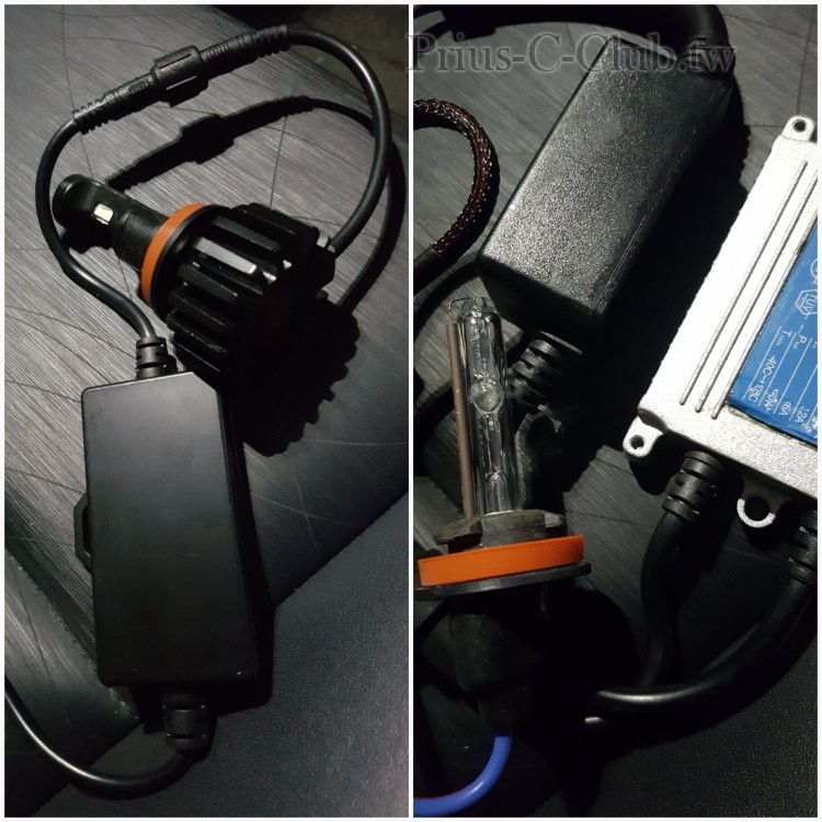

比較一下雜牌HID 40W的外觀吧
這組HID沒牌子,標示40W 4300K,露天買的,990元保固一年
據我所知,有許多車友是裝這組的,LED少了安定器,在安裝及空間安排上都是優於HID的
這組HID的燈泡部分是略新的,使用應該還不超過60小時

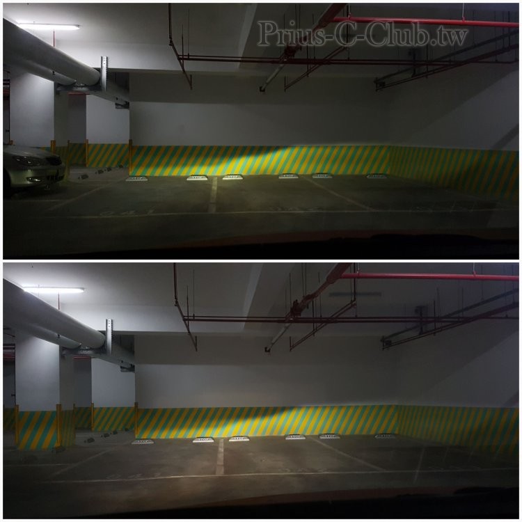

由於嘗鮮急著裝,等不到晚上測試,就地下室來比較看看吧
之前PHILIPS H11在地下停車場,因為亮度及燈色,容易有不夠亮的感覺
對於用HID許久的我來說,稍微有點不放心
PRIUC C的頭燈高度調整,有5到0,就簡單比較這2個極端高度
首先是車內拍攝,隔熱紙為VKOOL V70,都是上黑鑽下HID
雖然曝光我盡量調整到肉眼所見,但每個人螢幕都不一樣,
另外我左右頭燈個別高度,左邊是照我個人習慣調整的(略低於右邊),跟其他車輛可能不同,就參考吧
車內刻度5(最低)
接著是車內刻度0

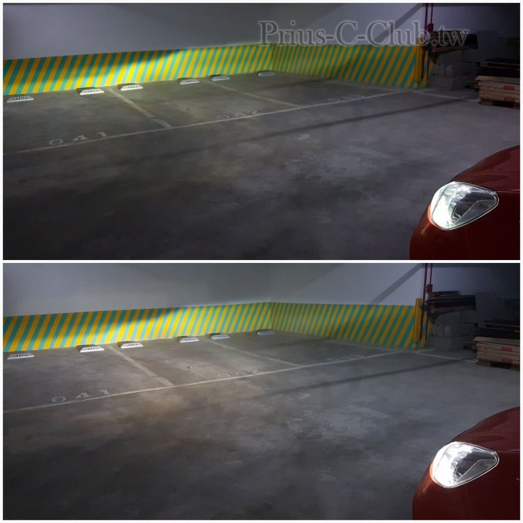

再來一張車外拍攝,刻度0
哪個燈好,這我是外行
就看圖說故事的話,黑鑽在燈型中央處比HID更亮,但HID高亮度部位比較大
燈型上,廉價HID表現不錯,黑鑽的切線更明顯更好
黑鑽照度跟HID一樣都夠廣,不過一樣HID能提供高亮度的範圍較大
色溫上,HID的燈色比較鵝黃,5000K黑鑽則帶有金黃光
如果直接看燈具,黑鑽還比較黃一點,在搭配OSRAM 6000K T10小燈時,有明顯色差
實際駕駛時
刻度為0時,地板會覺得沒有HID照得均勻,有點暗區
調整到我常用的刻度2,地面照明算是均勻的

最後不免來一張外觀啦(小燈是MRE T10)
