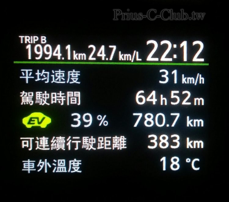

首先感謝apple寄來的飛寶0w16  是時候來回饋一下心得了!!
小弟15年7月的車 目前行駛公里數約32000km
1萬及2萬保養都是使用Mobil 1 0w20  3萬時更換飛寶0W16
所以也只能跟Mobil 1和原廠油比較
換油至今約過了40天 行駛了將近2000km
其中每天上下班的路程約25公里 週末幾乎都會跨縣市出去企投
2000km裡面 市區約佔450km 郊區約佔1100km 高速約佔450km
其中也包含了上下山的路程 但里程不多 所以就不考慮進去
小弟的開車習慣是起步一定紅線 甚至滿棒 中段就穩穩開
紅燈前滑行 不急煞 遇烏龜超車 想踩就踩 不排斥大腳(常被念)
只加福懋或台塑95+ 每次加油只加到8-9分滿 約15-20公升
目前這樣子下來 對飛寶0W16這罐油淺評幾點
▪動力- 一開始換油時真的有覺得扭力輸出有比較紮實 但僅限於0-50km的速度內才有感 且後來也漸漸習慣和麻痹 中後段動力上其實沒有特別明顯的差異 和平框一樣屬於軟男
▪油耗- 與原廠油和Mobil 1 0W20 差不多 甚至飛寶0W16需要更長的時間和路程才會跑出高水準油耗 黏度只有16 但卻感覺還比20更像慢熟型
拉轉聲- 真的值得一提!! 老婆說車子聲音怎麼和之前不一樣了 變得比較沉穩 不會是以前那種要很用力才叫的出來的高音 誇張一點就像是從奔騰125 變成CB1000 給個讚!!

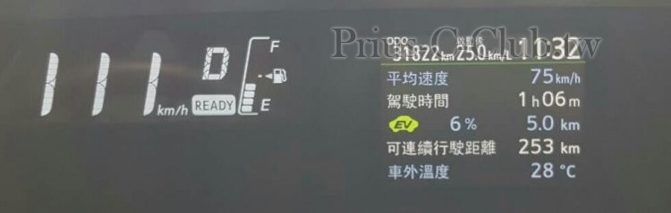

今天去台南 高速跑出了高水準25油耗 電池輸出只有6%

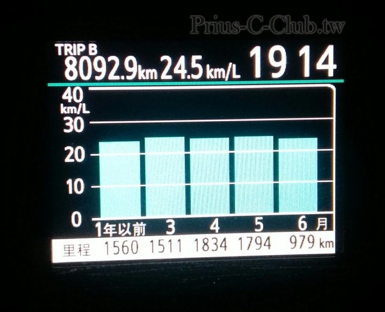

6/18 update
三個多月後 0w16 已經跑了8000公里了!!
覺得這隻機油在3000公里以後會變的更順一些 或許是引擎完全適應了它
然後在7000公里後開始衰退 此時油電轉換的頓挫頻率些微增加 頓挫的感覺就如以往
動力,油耗和拉轉聲則是沒有衰退 前段一樣有力 油耗也維持水準 大腳時引擎吶喊一樣低沉 整體算是一隻不錯的機油 最近會預約回廠更換第二次0w16
附上近幾個月里程和油耗 以最近大熱和大雨 這油耗算很好了
以上是小弟個人使用心得 還請多指教!!

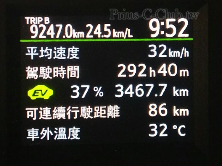

7/5 update
今天四萬保養  0w16共跑了9247公里 再次換上同樣的飛寶0w16
換完後立即覺得車子變輕快了 中低速引擎聲很小 又恢復年輕的感覺!!
很期待第二次的飛寶0w16的表現!!
