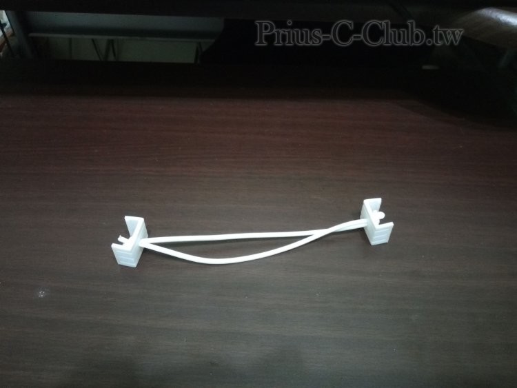

PC的室內燈一直有個缺憾,就是後座暗摸摸
一直想要改善這個情況,不然有時老婆(都跟老二坐後面)連包包裡的東西都找不到
想要加個後座室內燈又怕動到車子的電系會有不測....
最近看兒子的LED檯燈可以用行動電源想說可以比照辦理

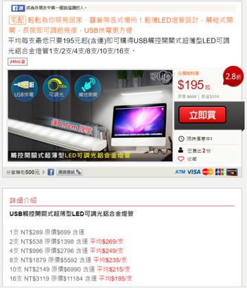

找了一下果然有這種產品
我選了這組
準備裝到車上(後來發現珠針其實用不到)

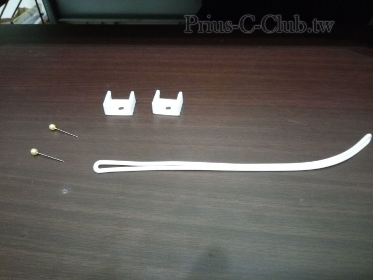

器材
器材

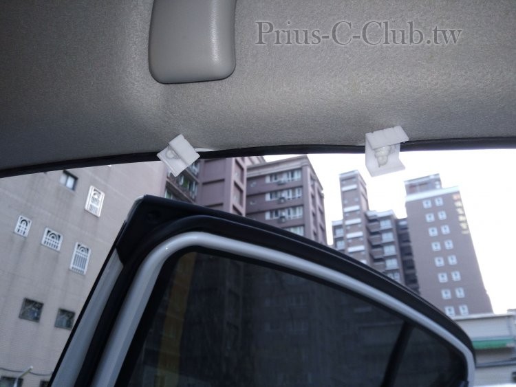

連接好燈座的樣子

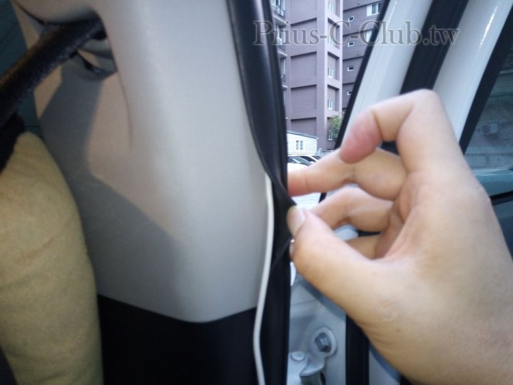

固定在門框膠條上
裝上燈的樣子
電源線順著收起來

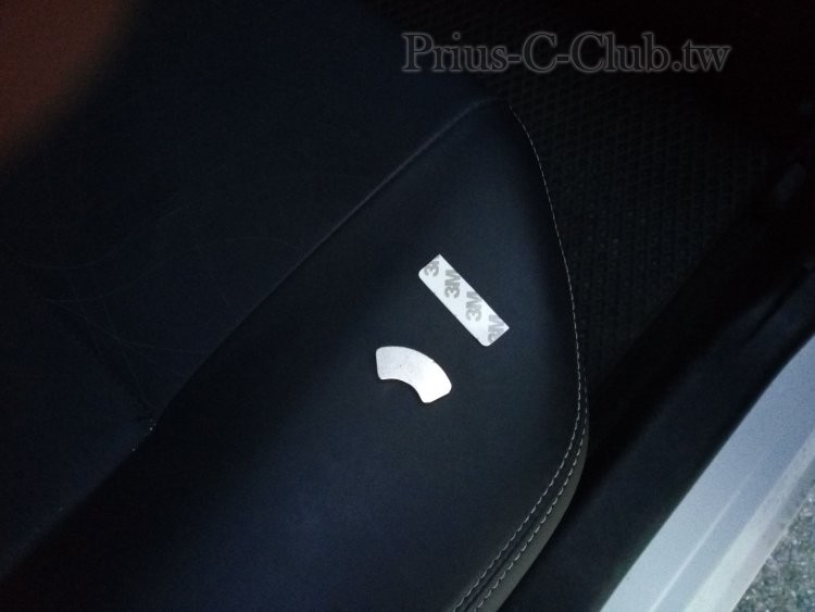

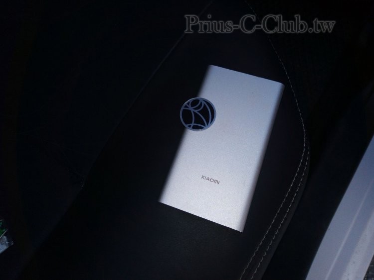

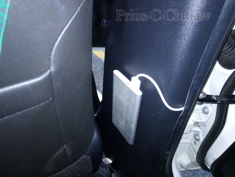

電力來源用小米電源加上磁力車架送的鐵片

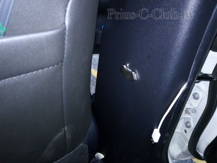

固定用硬碟拆下的強力磁鐵+3M雙面膠搞定
黏在B柱下方,隨時可拆也方便充電
裝上去的樣子

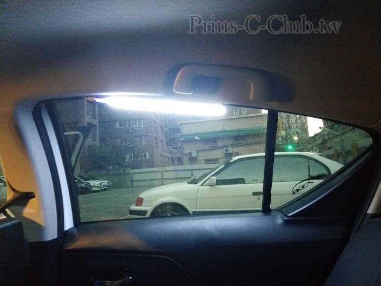

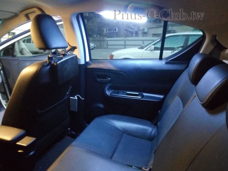

開燈囉!!
後座的照明有大幅的改善
這組有450流明,耗電6W
有用時才開的話,行動電源應該可以撐很久
給想DIY的朋友參考
