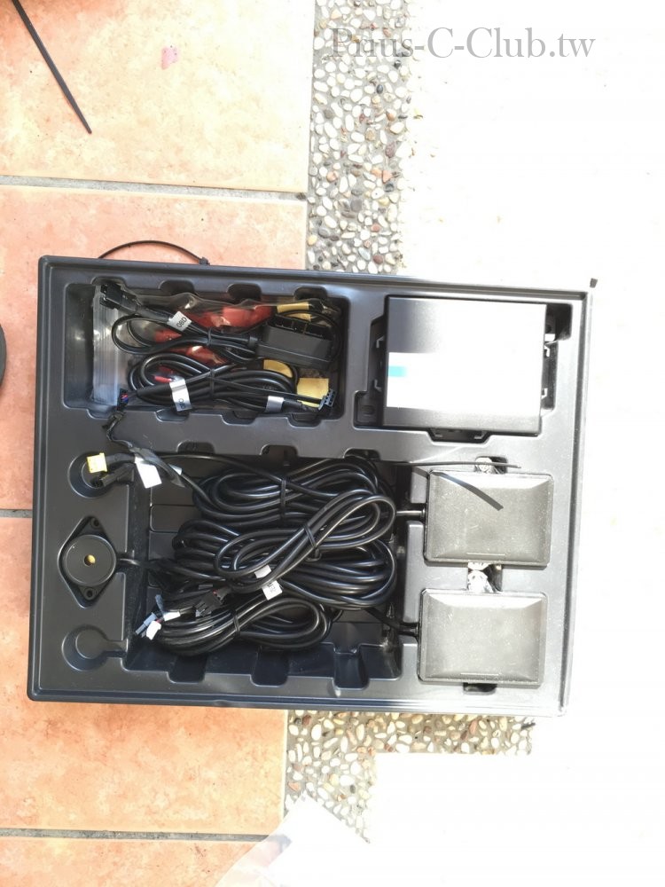

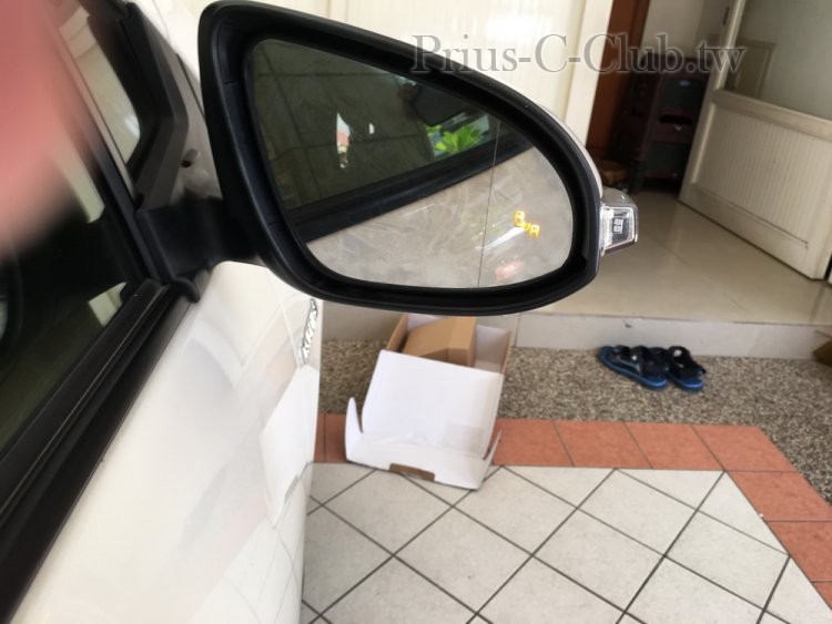

為了安全少些擦撞
決定去裝個車側盲點警示系統
因為本身有裝雙曲面後視鏡
所以請松鼠大幫忙把後視鏡組拆下來不只有鏡片連鏡片後面那個黑數塑膠框
拿給他去裝警示燈
當然也有現成的可以用
因為我只是想延用雙曲面後視鏡

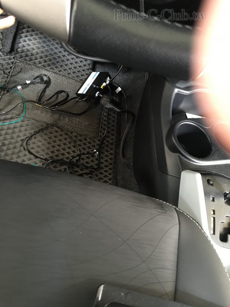

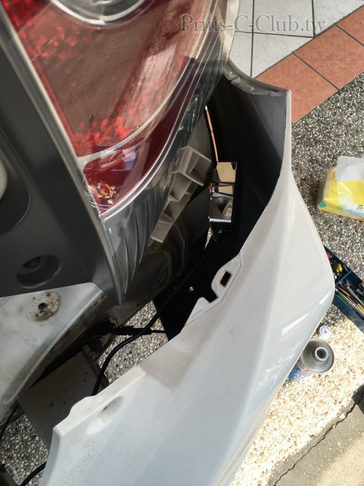

感應器是裝在後保桿內的可以穿透後保桿殼感應到外面
感應方式是可以偵測56公尺距離左右後方來車
但只限速度比你快來車
有時倒車時候 靜止物也會亮起

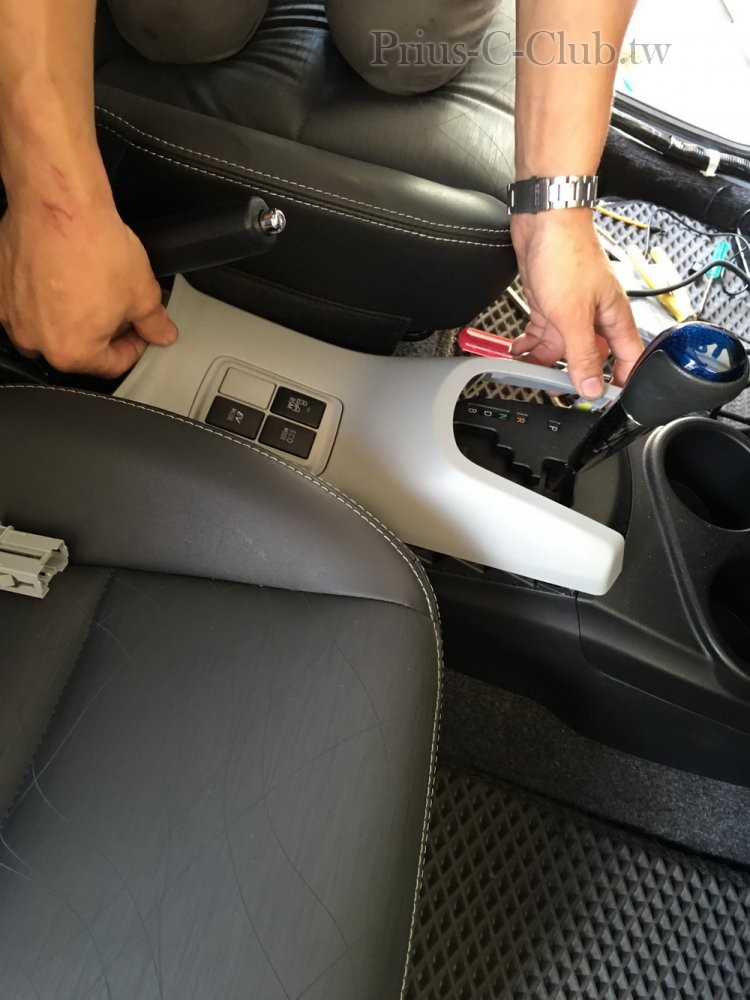

但沒打方向燈時候只亮燈不響警示聲音
也有按鈕可以關閉此功能不會亮也不會響
然後可以選擇10KM以後作用此功能 也就是不會停車時候響起
另一種不限速就會 開啟這攻能 好處是可以偵測來車 壞處很吵
要限10KM必需要把傳輸線 插到診斷電腦插槽 才有此功能
不要插就沒限速

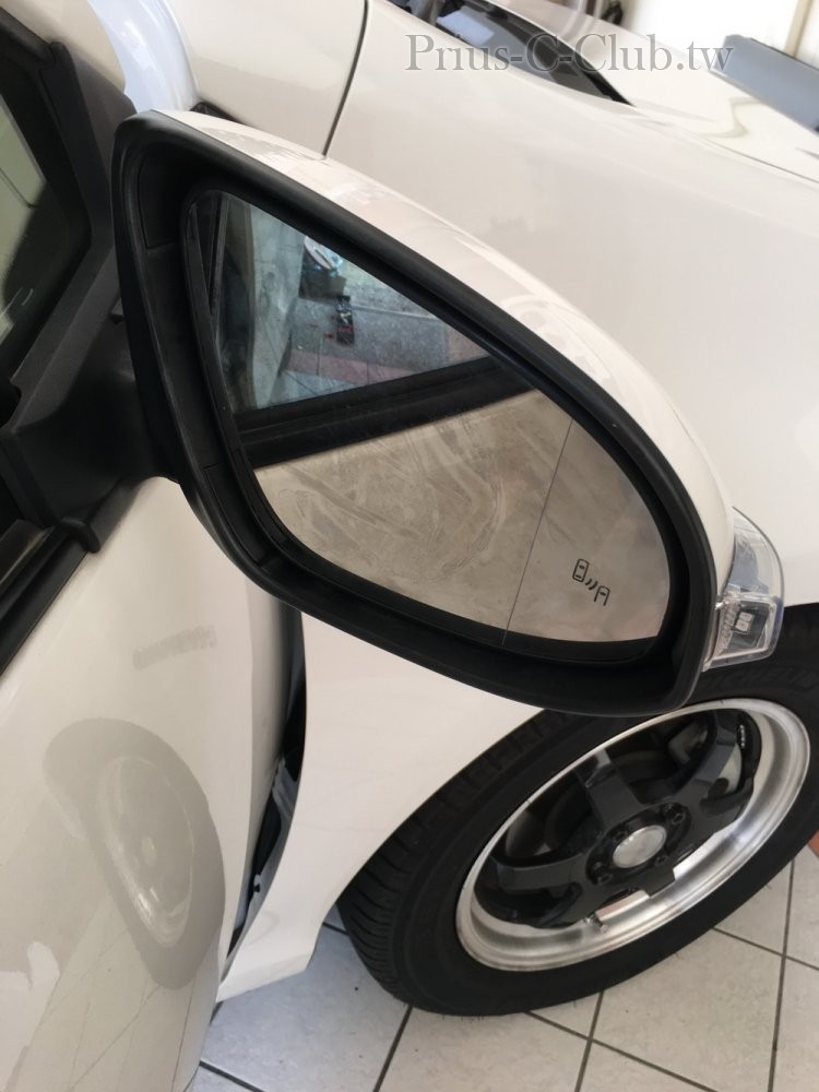

感想市區開車轉彎有旁邊亂鑽機車應該很容易注意到
晚上開車特別明顯
高速公路切換車道很安全
問價錢請詢問松鼠大
