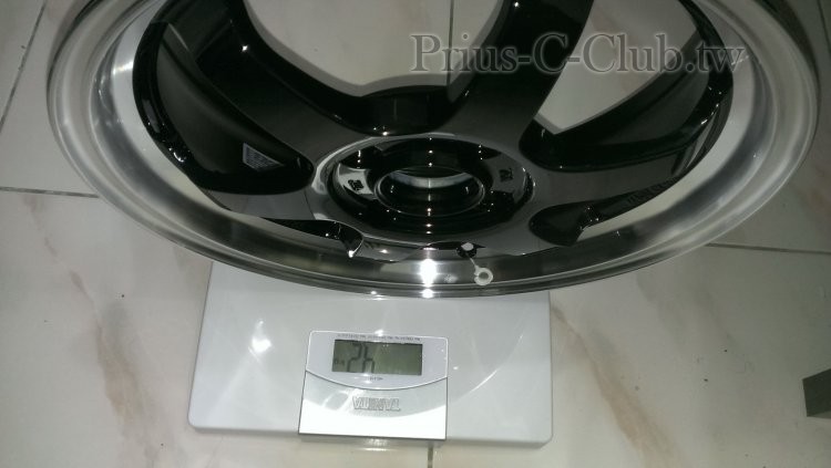

買回量看看多重4.2KG,超輕與原廠拿起來就有非常明顯差異。

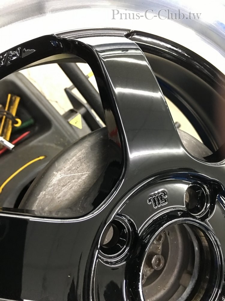

不過最款可能改裝卡鉗了因為快跟原廠卡鉗太貼近。

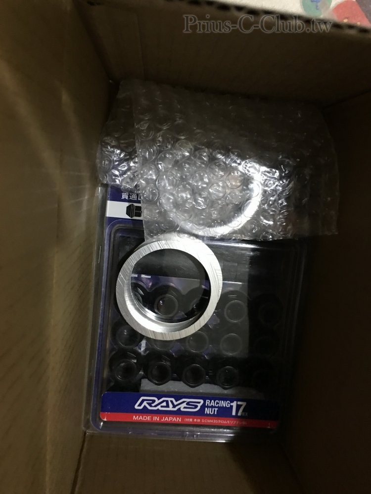

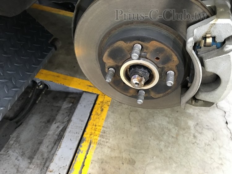

這種日本原裝進口鋁框記得都要購買相對應軸套,不然鋁圈軸孔無法跟輪軸密合配合。

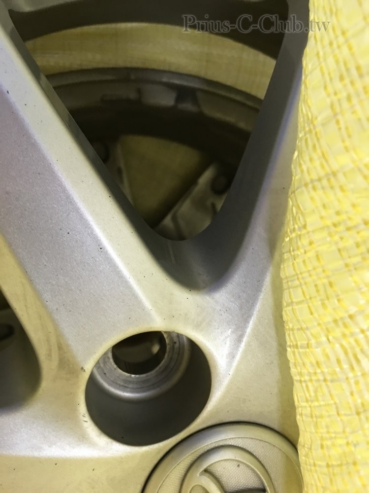

因為RAYS螺帽屬於皿頭有錐度的,TOYOTA原廠是平頭得,所以也要買特制螺帽。

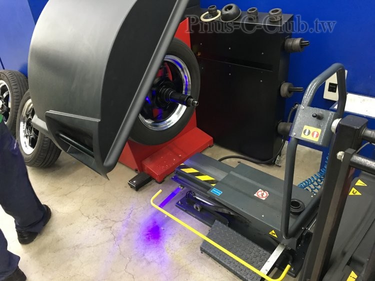

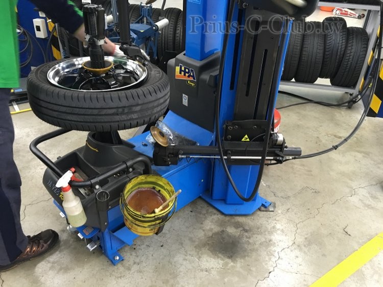

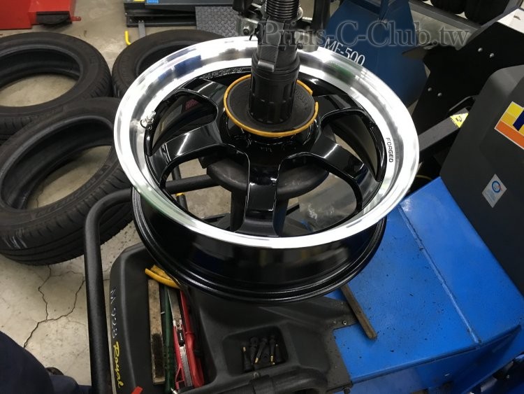

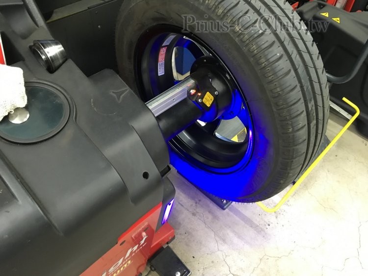

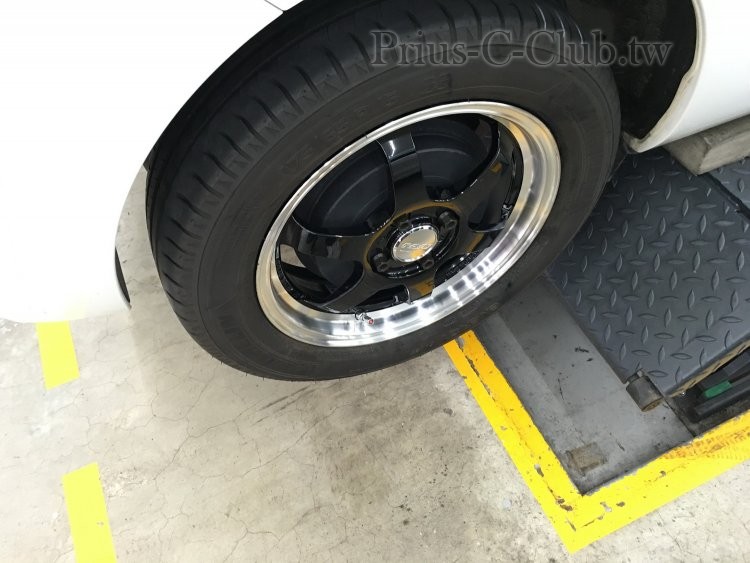

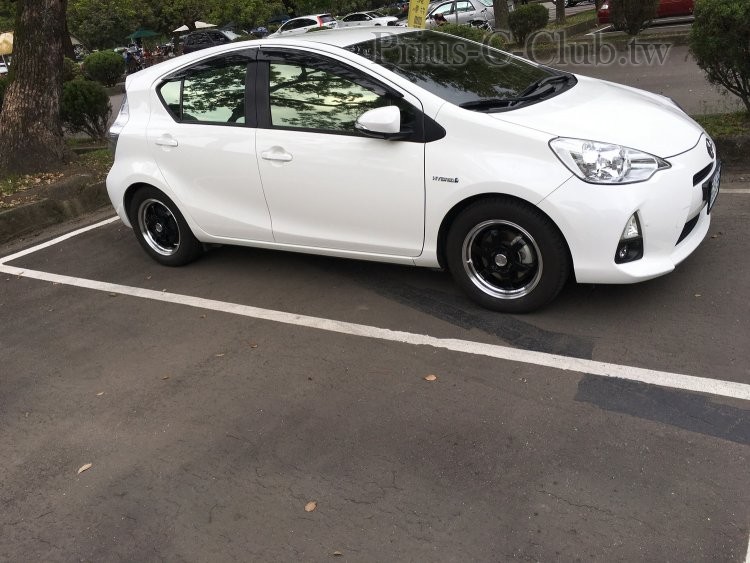

剛裝有感覺車變輕點點感覺上波有特別感覺,油耗有一滴滴變好感覺。
其實主要還是鈔票買帥度,不喜歡原廠鋁圈。
而鍛造比較輕機械性質又比較好,要換鋁圈還是選鍛造好。

一般買鋁圈的時候確認一下螺孔大小在挑螺絲最保險
不然就都買內六角螺帽
你可以參考我鋁圈那篇
外六角可能會離鋁圈太近 要用很薄款六角套筒才不會傷到鋁圈
我當初就是沒慎選,施工都要比較小心
