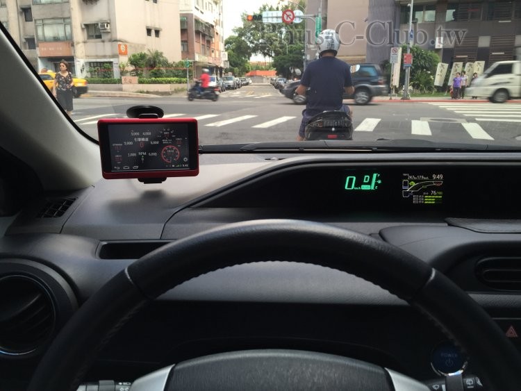

1-開車大概是這樣

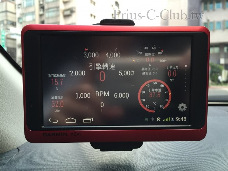

2-第一頁,引擎相關資訊

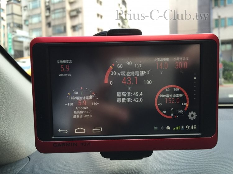

3-電力相關資訊

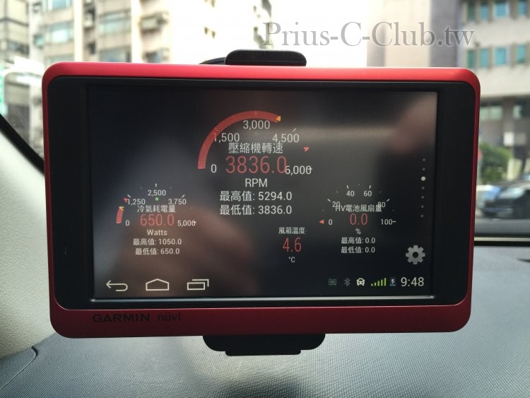

4-冷氣相關資訊
