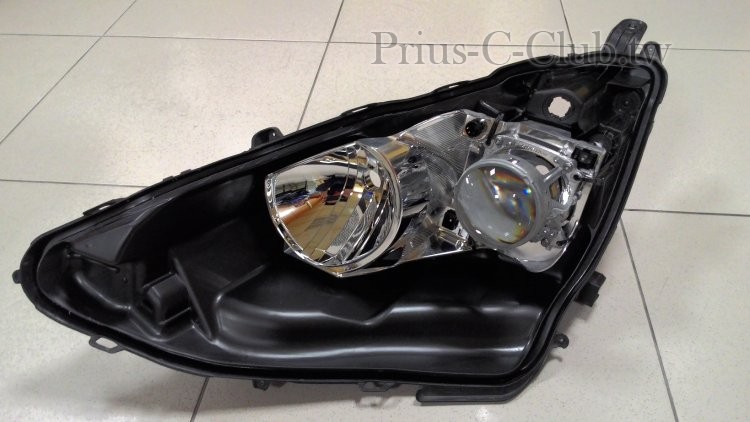

修了不少地方才弄上去,固定方式是用束帶{:051:}
本來考慮要用鑽孔的,但魚眼燈具的孔洞很接近固定支架的固定洞怕會裂開作罷
除了固定支架要修之外,外殼飾蓋也要修大,不然會卡住。

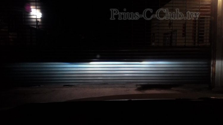

照出來的光色是暖白(4300K)
感動阿~~~是漂亮的倒Z切線{:087:}

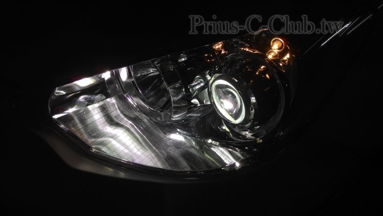

重頭戲來了!!!我保留了這顆魚眼本身的遠近合一功能,並且整合在遠燈的部分
(所以....開遠燈會有四燈齊發的效果{:035:})
遠近合一展示,在這影片中把原本遠燈的線路先拔掉了,所以開遠燈只有魚眼的電磁閥會開啟
升級心得:
改完之後特別愛晚上開高速公路,廣角照明的範圍開在內線道燈光可以延伸到最外側的路肩!!
前方全黑無車輛時遠燈打開的亮度更是驚人。
缺點當然也是有的...這顆魚眼沒辦法直上,要修很多地方,尤其是外燈殼飾罩(磨下去會心痛的無緣了)
改了之後就不能和原廠出大燈霧化的保固了。
以後要驗車會麻煩一些,因為這顆魚眼要用專用的HID燈泡(D1S規格),在拆裝燈泡都要把大燈拆下來才好用。
驗車時要用原本H11的燈泡稍微套在洞口(反正驗車時燈不會一直開著)
