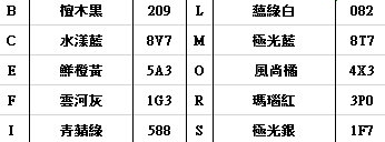

发表于 2017-7-5 11:10 | 显示全部楼层
 楼主| 发表于 2017-7-5 15:13 | 显示全部楼层
giga228 發表於 2017-7-5 11:10
PC現行車色的color code...
感謝分享
