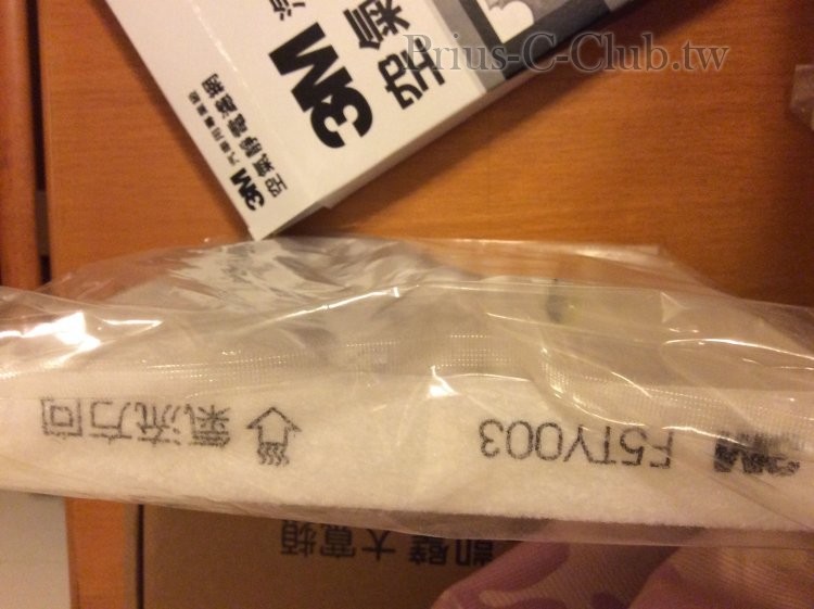

image.jpg 請問ㄧ下∼圖片上的3M冷氣濾網安裝方向
那個箭頭方向是向上還是向下呢?

3M的為"氣流方向"
車上HVAC鼓風機在濾網下方, 往下抽風, 氣流是上方往下抽
所以3M冷氣濾網安裝方向--->箭頭方向 請朝下
另外, Denso (原車配的 或AM 綠色的), 標示為UP, 非氣流方向, 若有裝Denso的請箭頭朝上

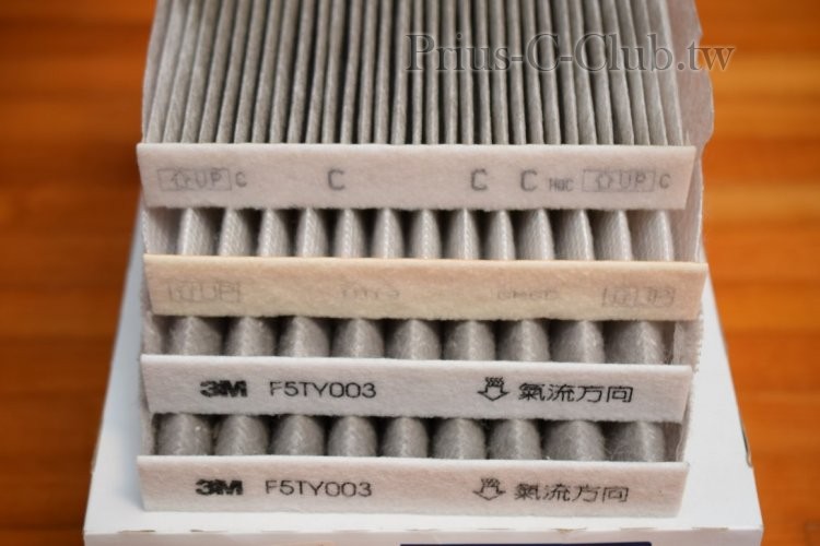

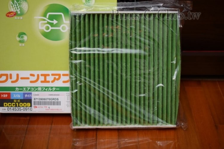

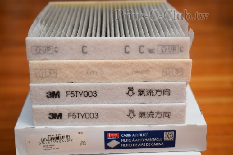

W大,  剛翻了前兩週拍的照片
都是家中的車用過的, 照片中方向即為正確的安裝方向
最上面那個是原廠新車上的
現在車上裝的是Denso綠色版, 我覺得效果不錯

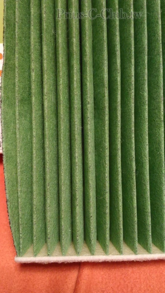

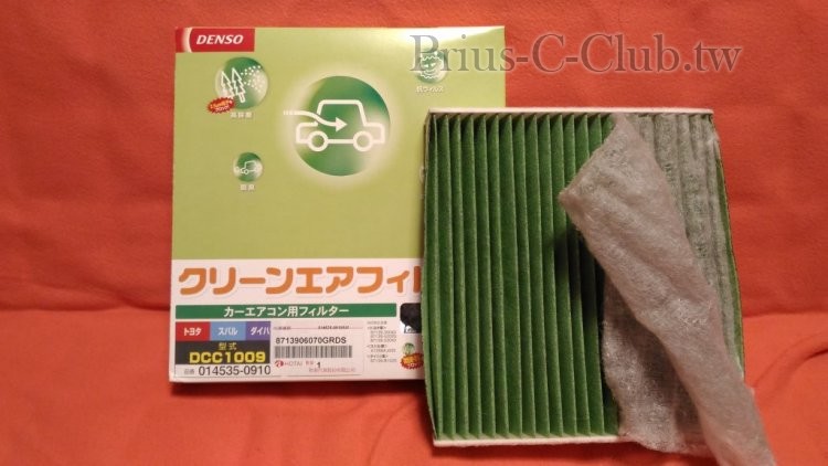

本帖最後由 pojocheng 於 2016-6-12 13:22 編輯
Denso 綠色版, 使用5週後 約2,000KM 拆下檢查
(裝上車前有加一層3M靜呼吸濾網)
