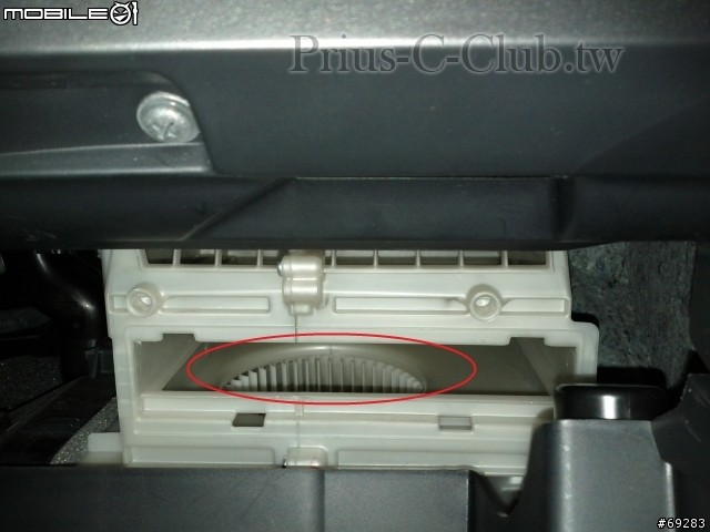

三、蒸發器是否卡太多灰塵,太久沒清理
四、冷氣管路是否卡太多灰塵,太久沒清理
以上卡卡卡了一堆,不行的話大概就是冷媒掛了

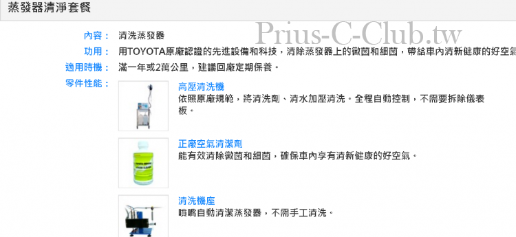

自己diy的樂趣…汽車冷氣蒸發器清洗 DIY Focus Tercel
原廠也有蒸發器套餐,但不知道步驟是否相同?費用也不同吧!?
