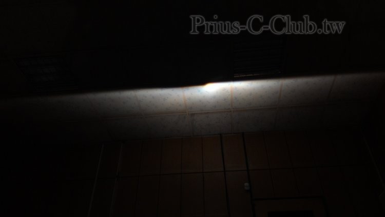

6/16更新~魚眼光型
最近挺忙的先補一些圖給各位看看~
1:PriusC 照射光型
小C的魚眼照出來其實就有相當水準了,中間聚光的效果還不錯,但缺點就是切線不夠漂亮+照明廣度不夠寬{:015:}

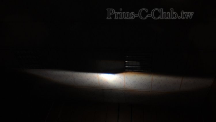

2:ALTIS 14代 原廠LED魚眼大燈照射光型
LED照射出來的光線和HID最大的不同是LED的光色偏冷白光(看的到但其實不會太亮),這顆魚眼的光型算比小C的魚眼還優一點,
切線水平+照射廣角好一點,但是缺點就是和HID比起來亮度差了不少
(照片曝光沒調整好看起來很亮其實差了小C魚眼約1倍)

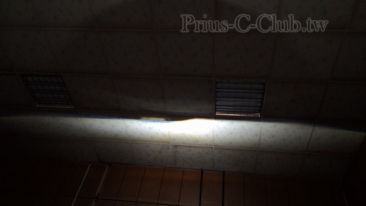

3:賓士最新款拆車魚眼照射光型
這顆新E-CLASS魚眼是BOSCH製造的,有著相當漂亮的倒Z切線+兩側超廣角水平切線,這顆魚眼照出來的寬度大概是小C魚眼的1.5倍寬
(小車瞬間升級休旅車等級照明{:087:})
至於缺點一樣是有的,就是小C無法直上要修不少地方,使用的燈泡是貴貴的D1S燈泡+特殊安定器{:006:}
