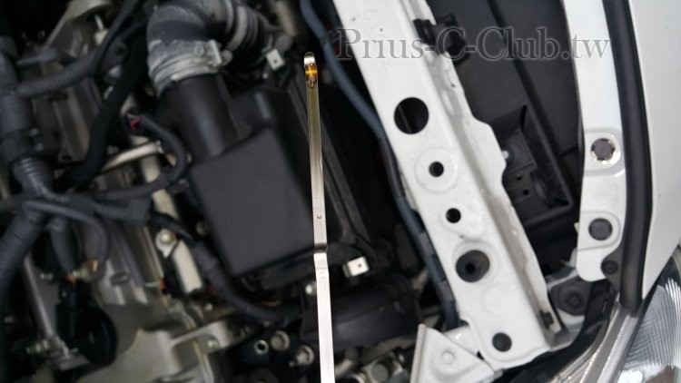

附上檢查油尺的情況
发表于 2016-5-22 18:45 | 显示全部楼层
946 *4
多一百CC  應該還好
所以建議...真的沒時間就預約假日保養..然後要有到現場去看..不要在裡面吹冷氣吃餅乾
因為以台灣T牌來說...換一個技師.對油電車的認知就不一樣了

发表于 2016-5-24 04:46 | 显示全部楼层
上週我也剛做完3萬保養,也和樓主用一樣的0w20
由於上一次在同一家廠,技師特別把我一桶4L的油裝了300ml還我
所以這次也沒特別叮嚀(這次是同廠另一個技師)
想不到一閃神沒注意,4瓶就全下了
當下跟技師溝通是否能抽或洩掉一些,
技師説沒差那一點⋯(現場量油尺已到上限)
真的誠如alion大説的,換一位技師對油電的認知差很大
開了幾天,目前覺得除了引擎聲稍悶
油耗好像也沒特別差
再開幾天試試,如果狀況不太Ok
就自己拿個大針筒接軟管把油抽掉一些
