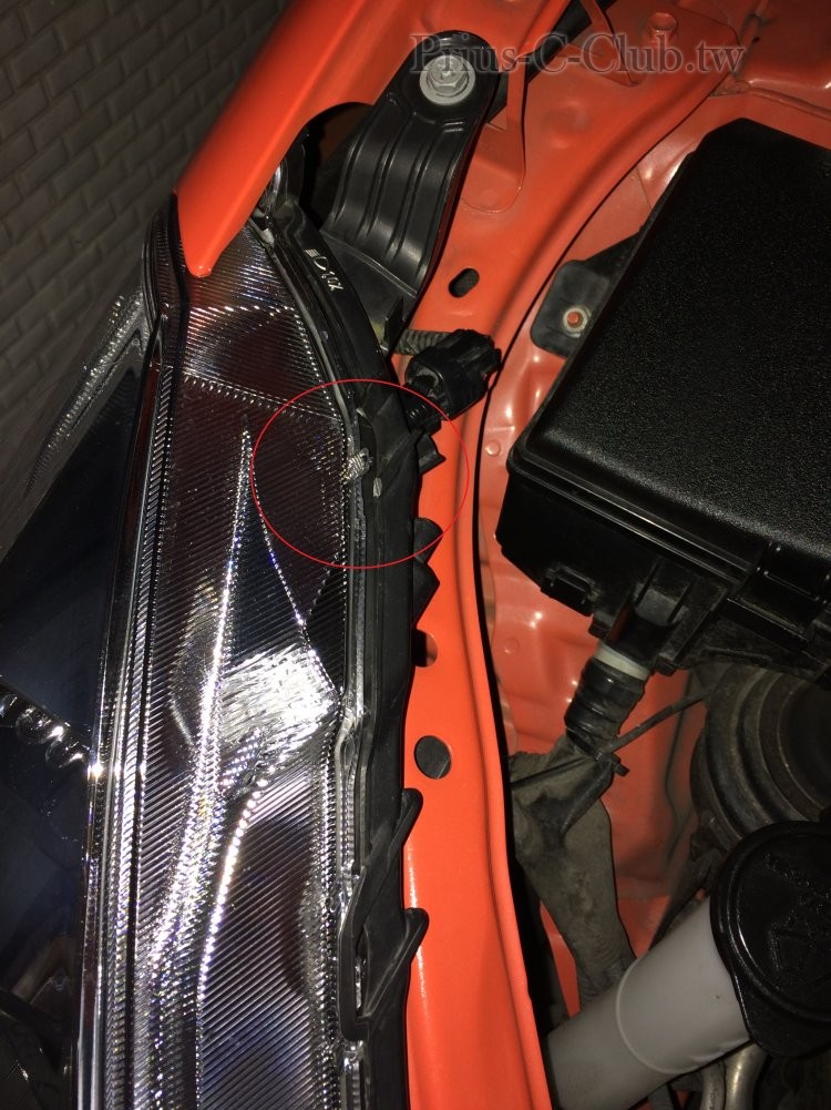

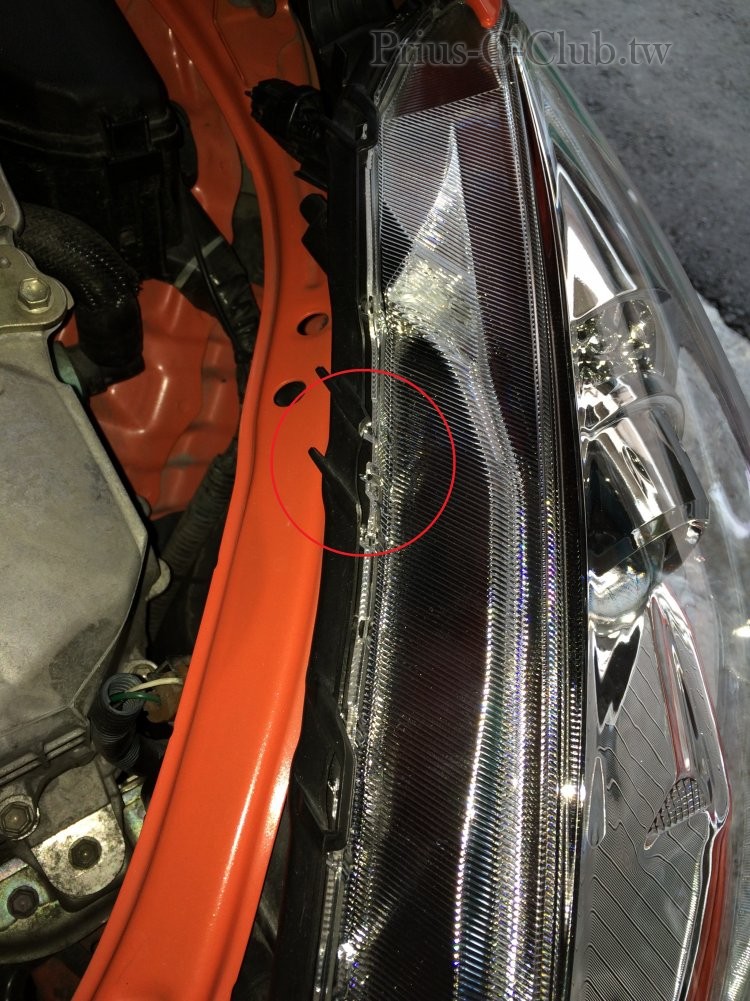

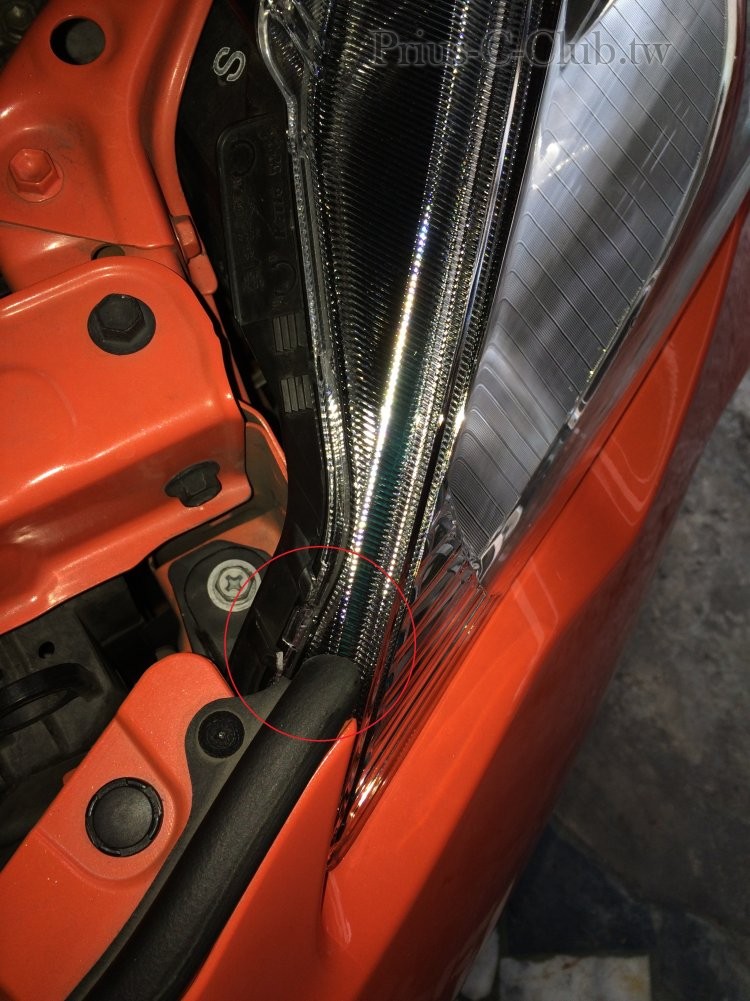

是從內部清, 但是清不完全, 空間不足
但是發現一個問題, 燈殼卡榫斷好幾個, 心情不開心地寫客服信了
補上照片
嗯嗯,期待你能得到原廠的妥善處理

來更新跟原廠溝通後的結果.
服務廠這邊直接訂了兩邊大燈總成來更換,
至於費用, 就由服務廠它們去討論怎麼解決了.
真是妖獸貴的總成
