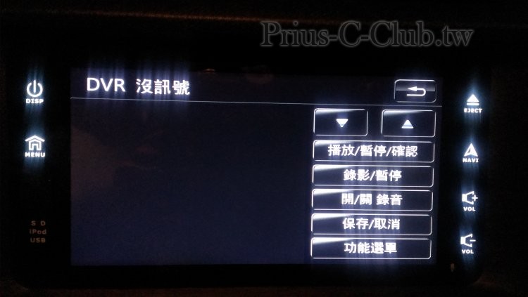

請問版上的大大:
有遇過原廠七合一的DVR沒訊號問題嗎?(螢幕全黑,但其他功能正常)
DVR PWR有亮綠燈,版大們若有簡易排除方法在麻煩教導小弟,謝謝!!
发表于 2016-2-13 20:01 | 显示全部楼层
檢查一下後面的線吧
找到一條在機器右側、不像AV端子的線接上一顆AV端子的地方
那條就是DVR的訊號了
 楼主| 发表于 2016-2-15 16:20 | 显示全部楼层
如同大大說的,也懷疑是線掉了,今天回原廠檢查,一開始說是行車紀錄器有問題要送修
過30分鐘說有打到行車紀錄器的原廠問,只要記憶卡格式化就好了
真神奇,也供有遇到這問題的人參考
