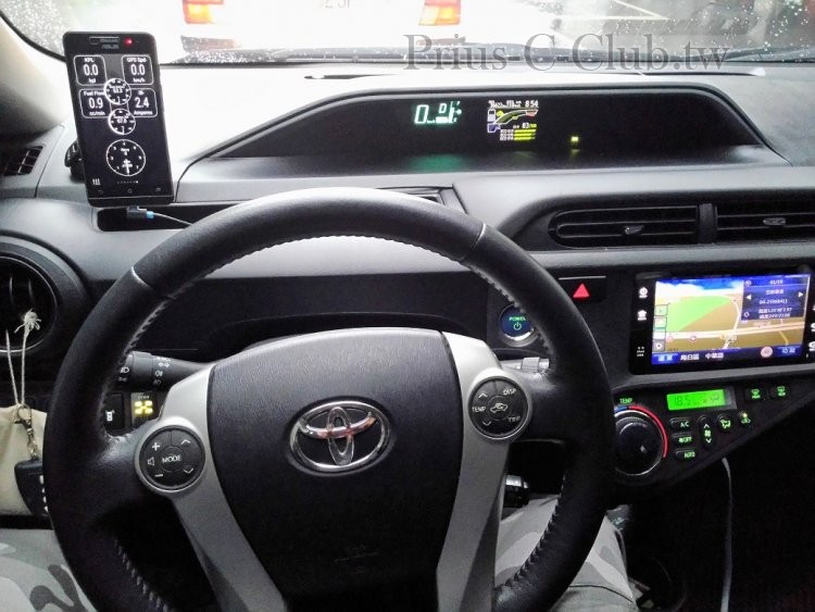

這是我原本車上的狀態
左手邊架了一支手機看OBD,右手邊則是...
   Carmax那台令我有點失望的機器

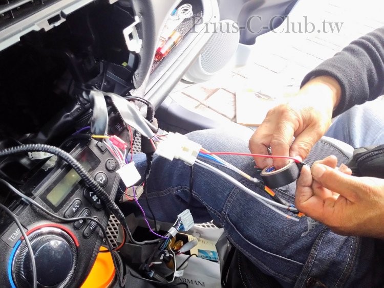

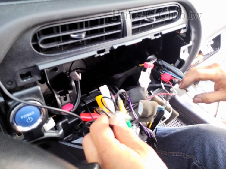

原本其實很想自己裝,把原機器拆下來長這樣
後面的長相大概是這樣子
就我所知Prius C不管是2012-2016大致上就都是長這樣子
只是Carmax的車機多了行車紀錄器、GPS天線、HUD及倒車影像專用的線組、AUX線等
對自己跟音響有關的線沒有很大的信心,所以還是花了點錢來處理

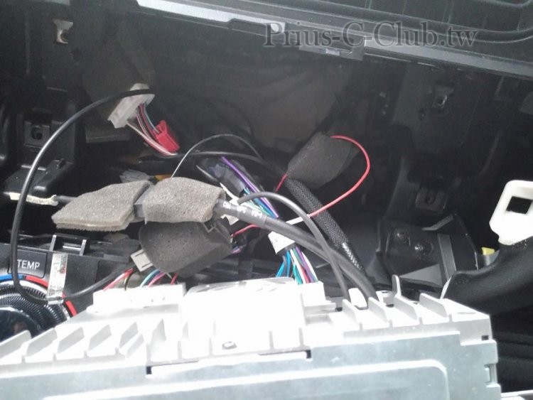

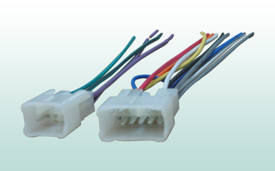

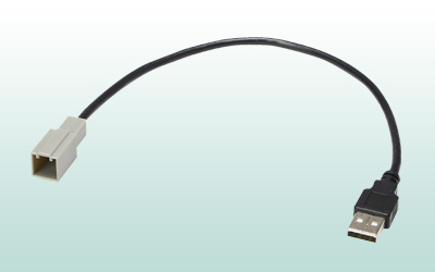

至於Amobile車機則是有著不一樣的接頭
因此需要先接上轉換接頭、然後再接線
這些轉接頭會包括收音機線、各喇叭的音源線、方向盤控制線、USB孔
手套箱上的盲塞USB接頭轉接線
音效及我搞不清楚的線

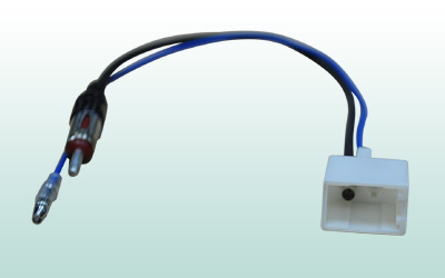

收音機的線

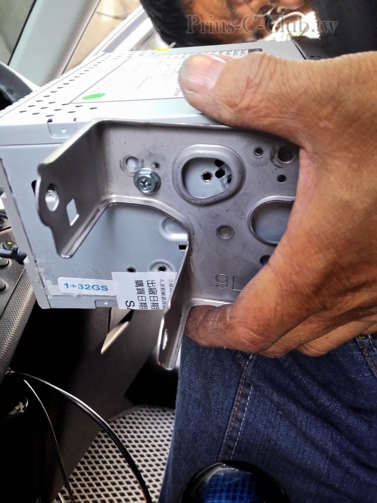

此外架子的鎖點其實也必須要修正
原廠的架子鎖點沒辦法直接安裝,需鑽孔
就我所之2015的架子本身上面還有凸起的定位點
如果要安裝的話,恐怕還得把定位點都磨掉

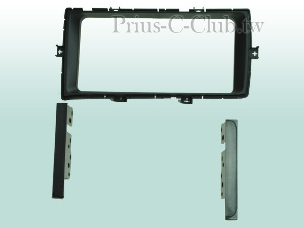

最後是外框的部分,相信裝過他牌車機的人應該都之道
2012-2014需要一個對應框+蝴蝶片,而2015以後的車種需要下面兩片蝴蝶片
以上圖片取自智聖有限公司網站,他們家東西在台灣賣的有點小貴
這樣講應該不難理解我的意思

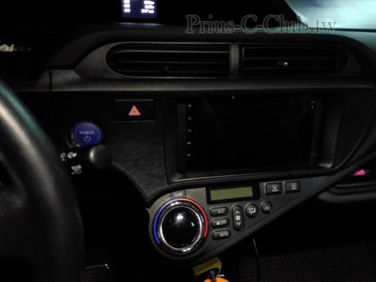

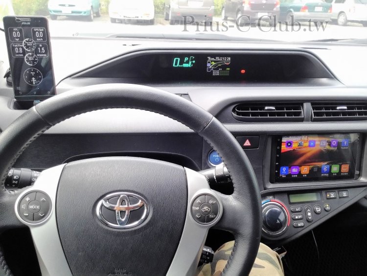

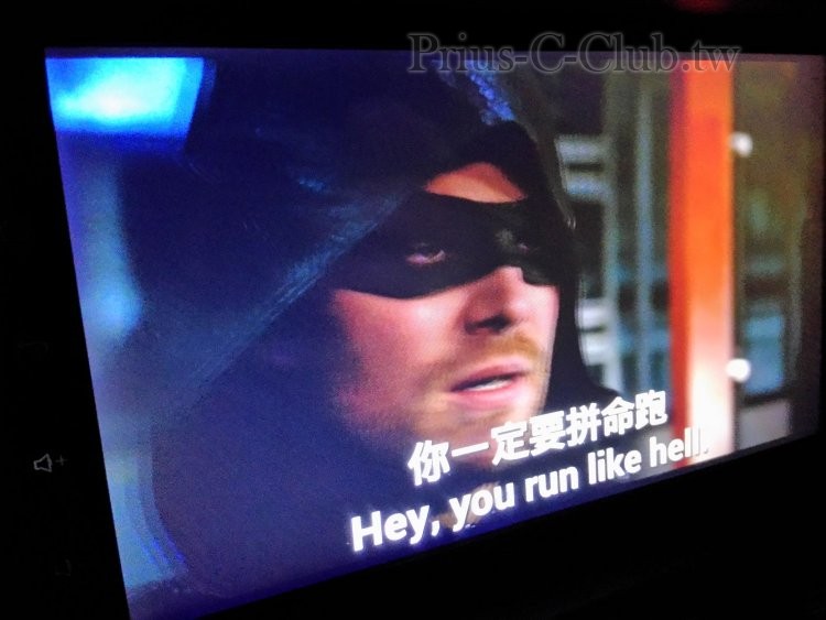

安裝完成的樣子
目前這台Amobile通用機的缺點是框+蝴蝶片沒辦法完全對應
我還是把蝴蝶片磨到很小塊之後才能勉強對應上去
