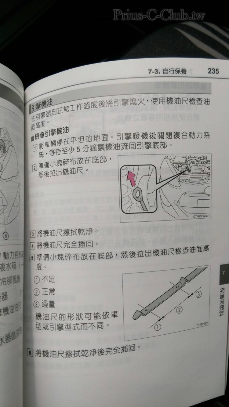

小弟我上個月去保養,換油完自己檢查就跟樓主一樣覺得有點高但判別不出來,
當場跟專員反應但專員都說他們都有照手冊標準
無奈想說算了吧…開回去看看,
結果連續2桶油耗平均降了3km/L、起步重拖、加速沒力、充電緩慢
期間我自己看機油尺很多遍但都跟樓主一樣沒法確認
後來受不了回原廠要求檢查
專員機油尺抽插了幾次還是那句『因為車子有發動,機油熱脹油尺標高會上升,正常的』
我堅持要檢查,不然整桶機油洩掉我付錢重換也沒關係
於是專員只好幫我排檢修
結果保修部的師傅一看就直接承認是機油加太滿
抽掉一些後,到門口換我上車開
油門一踩..............啊~大師兄回來了
超輕快的喇!
我的小白又回來惹
一路從民族路開回家,油耗馬上24起跳
我覺得即使是號稱本市第一大的保養廠
但師傅技術仍是參差不齊,
樓下保養部換油換輪胎換濾網的師傅,對車子的知識可能跟專員差不多吧~
大家回原廠,還是得慎重自助天助人助啊~
可惜了一台好車
可惜了Toyota仍然有技術老練的師傅
但只要發生一次這種粗糙的錯誤
給人印象就是無法信任

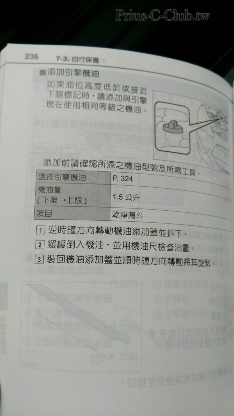

最後,再請教一下,
為何手冊第236頁寫說機油添加量是1.5L?
每罐機油一公升,每次換3罐半不是應該要3.5L才對嗎?

那1.5L的意思是,若油位在油尺的最下限處,加到油尺的最上限處,所添加的機油量就1.5L
也就是說若油位在油尺的最下限處,機油量大概只剩2L了
所以如果心臟大顆一點只加2L,只要油位超過下限處,還是有在原廠的規範的安全範圍內
我也是在民族廠保養,可以直接跟接待說機油加3.5L就好,不會被多說什麼,只是會被打在工單上註明
不過我最後只被加了大約3.3L而已(一瓶946ml,技師只加了3.5瓶)
