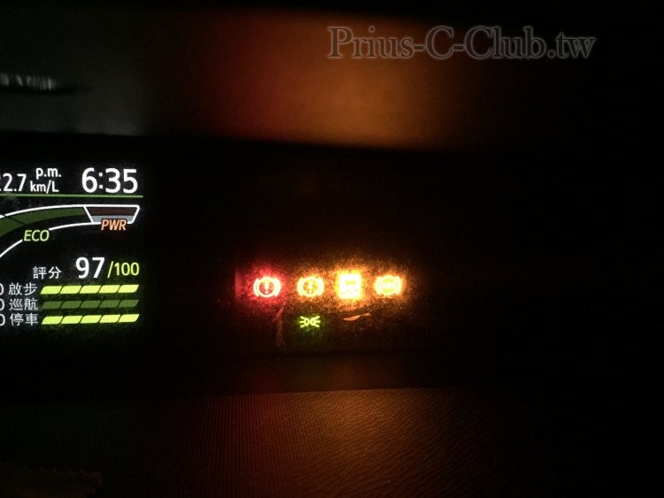

於是我火速開完原廠處理,原廠先是幫我消了燈號要我再試試,
但開大概一公里左右燈號又亮起來,而且這次還會單獨只亮「打滑」燈號,
只亮這個燈號才是恐怖的開始,因為油門就完全被鎖住,就算採到底也只能以大約時速1X的速度前進。
影片中一開始的噹噹噹聲伴隨著燈號作動。
打滑燈號作動時

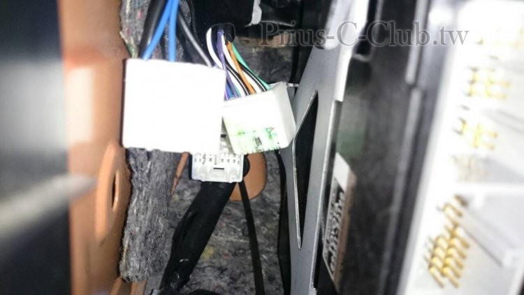

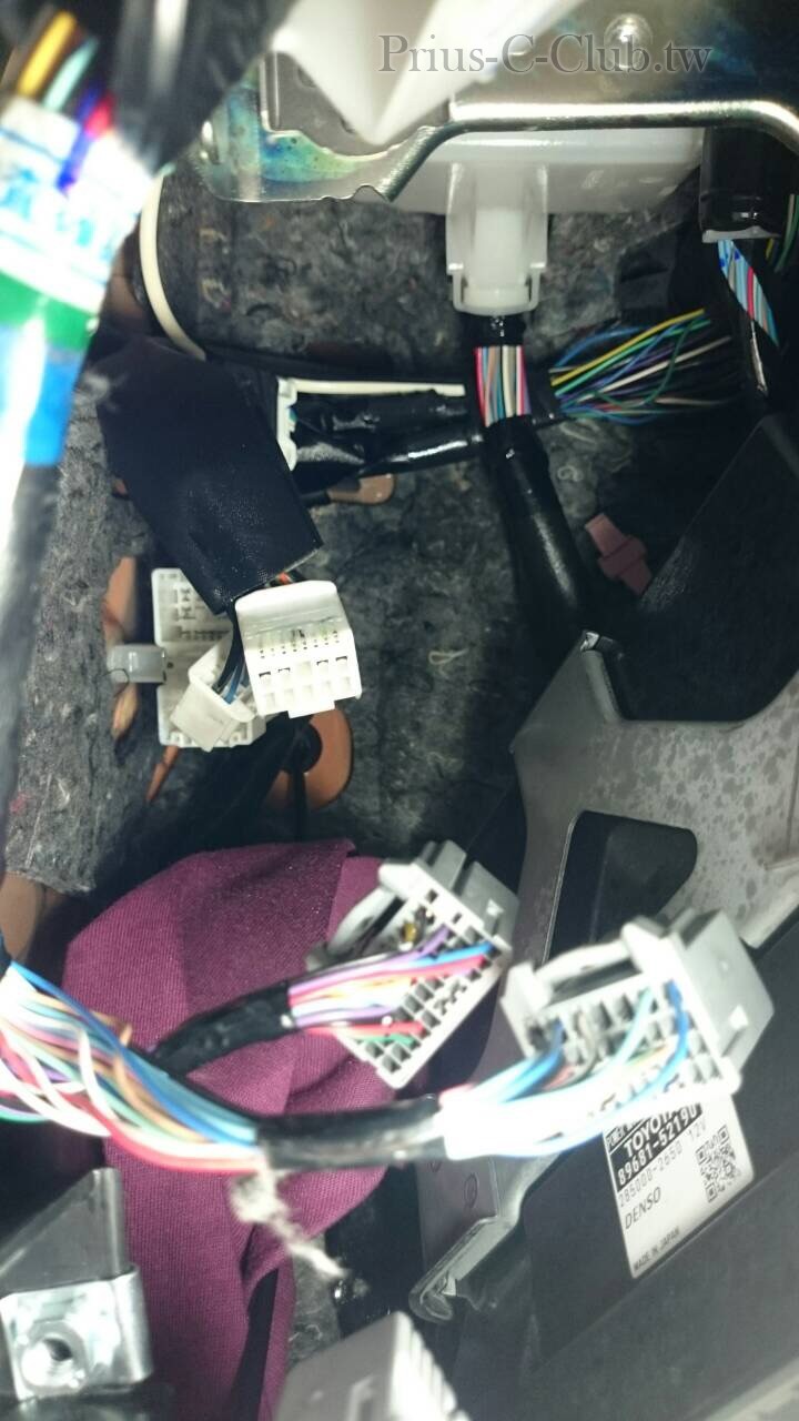

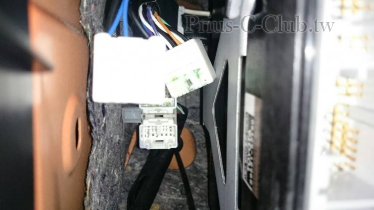

但是A柱最下方的感測器有氧化的情況,就是照片中綠色的部分,會造成短路。
研判是清潔前檔隔熱紙時候,清潔劑流下去造成接頭腐蝕,昨晚可能還有殘留液體在上面。

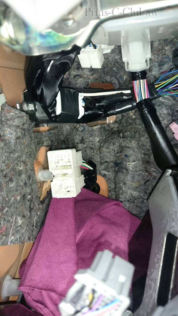

後來決定先幫感測器清除氧化的部分,再作觀察。
