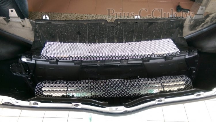

安裝前 (前氣壩開孔較大 有被小石子打壞冷排疑慮)
施工中 加上氣壩網

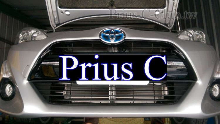

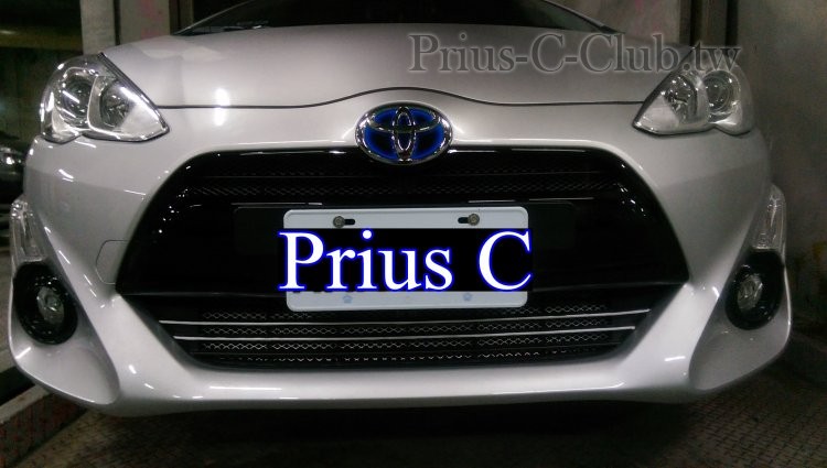

施工完成 裝回前保再來一張 氣壩網完工:)
施工後
施工後

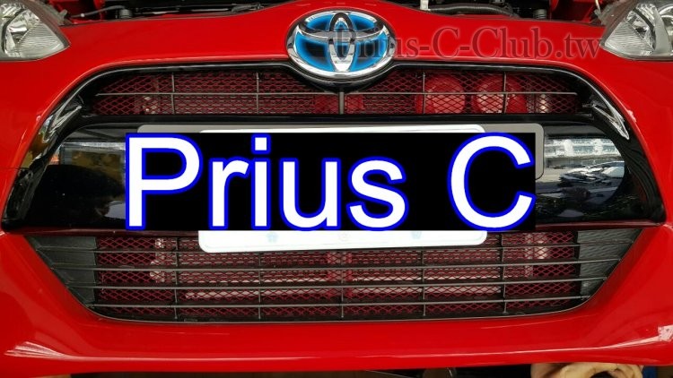

紅PC配紅網

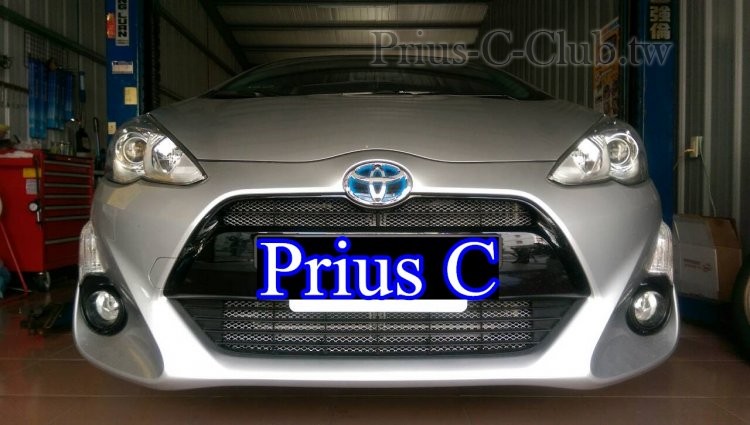

 楼主| 发表于 2015-10-26 23:28 | 显示全部楼层
買不起氣壩電鍍飾條 反光貼拿來惡搞貼貼貼...

另外,有更細節的施工分享嗎?(何處購買網子?多少小朋友?如何固定?……){:073:}

因為另一台車(馬五)有裝 所以老婆的PC也開去裝
氣壩網有銀、黑、紅、藍等顏色 材料不貴250左右吧 (汽車百貨或拍賣都有 我是找馬五車友一起買的)
主要是工資 因為要裝氣壩網上去 是整個前保要拆下來 比較好施工
拆的方式跟上一代一樣 上面是扣子挖起來就好 車底有幾根螺絲要轉開 還有霧燈接線拆掉 就可拆下前保了 要有頂高機才方便
氣壩網固定方式 是用束帶綁在氣壩上 因為都黑的所以看不太出來 大小就量氣壩長寬 用老虎鉗之類工具剪出你要的大小

 楼主| 发表于 2015-10-27 15:44 | 显示全部楼层
本帖最後由 signer 於 2015-10-27 15:47 編輯
黑色氣壩網裝上去跟黑色氣壩融為一體 完全沒注意到有何不同
我的馬五裝上去 老婆完全沒發現...想改又不想被念的可選黑色但就沒有視覺上的效果
因為我目的是要防止打壞冷排 所以沒特別注意是否會被K到掉漆
