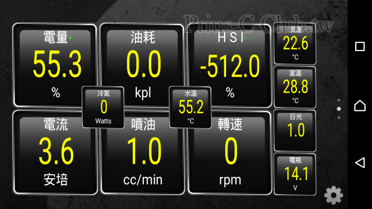

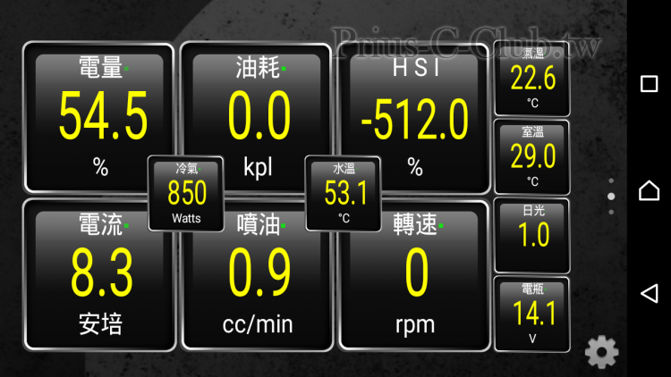

觀察:AC空調按鈕,可開可不開,但壓縮機耗電量不同(如圖
開AC,壓縮機耗電量800多,最高看到1300的
Screenshot_2015-10-16-00-17-51.png 沒開AC,壓縮機耗電量0,沒錯 就是0

      不開AC 壓縮機不作動的話 是無法除濕的(很重要

发表于 2015-10-18 23:04 | 显示全部楼层
一樣,他不是冷暖變頻
所以引擎水溫不夠,開暖氣引擎要啟動
