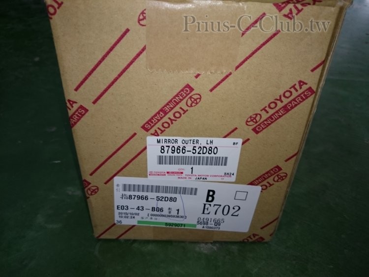

9/30 原本早上正常 停好車手動收起(無加裝自動收折)
中午要開車時 左邊無法打開(室外溫度37)
只好半手動讓它恢復正常
之前有過症狀 大部分出現異常時間都是中午大太陽
這次趕快用手機錄影 備用
剛好有空直接開去民雄廠
跟專員敘述完情形 專員說請技師檢查一下
等候完 直接說左邊出保固 訂料
就預約10/3到廠更換
影片就用不到了

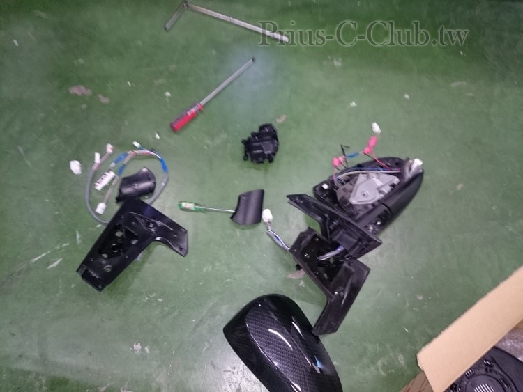

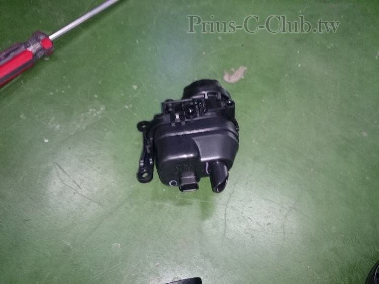

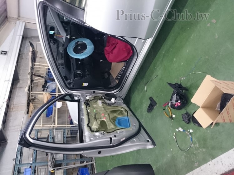

目前在民雄廠已經出保固大燈一組和 左後視鏡馬達
更換馬達不易 需要拆解才能更換
看完工單價位 馬達真的不便宜
大家有異常 一定要趕快回廠檢查 保固內一定要爭取
