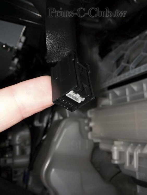

總覺得手套箱有異音,拆開手套箱後,靠近usb接頭附近有一個接頭,請問這接頭有什麼作用?謝謝

請問樓主有改裝音響嗎?
若沒記錯,那是日本原車音響的USB接頭,
不然就是和泰改成台製音響後沒用了。

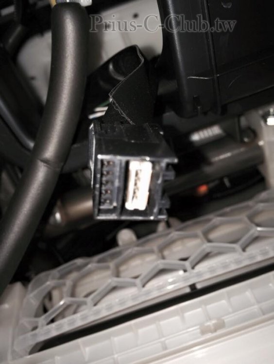

 楼主| 发表于 2015-8-15 22:18 | 显示全部楼层
行經較差的路面時,手套箱附近總是有共振音,今天忍不住把手套箱拆開看,發現了此接頭應該就是敲擊手套箱產生共振音來源,之後用束帶把此接頭固定起來,共振音終於消失了

发表于 2015-8-16 13:53 | 显示全部楼层
DavidLo 發表於 2015-8-15 22:17
整車毫無改裝,完全無更換修改
有拆過USB接頭,
因為很特殊所以還記得,
那應該就是15年式換成台製音響沒用到了。
台製部分還包過倒車雷達,
所以安裝品質都不是很優。
