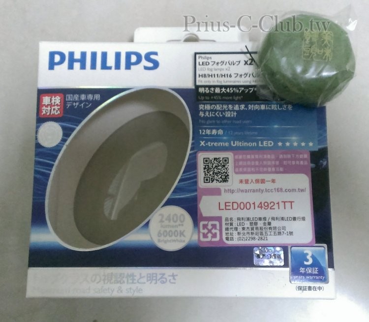

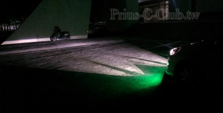

阿草 發表於 2015-11-12 22:04
這組led蠻厲害的 才10w功率 就比原廠55w鹵素燈亮 我原本是裝在近燈 現在挪到霧燈用了!!
Philips這組led蠻厲害的 才10w功率 就比原廠55w鹵素燈亮 我原本是裝在近燈 現在挪到霧燈用了!!
剛剛查了一下, 這組真的很神, 才9.3W, 就有2400LM, 等於每瓦有258LM, 這是太厲害了, Philips神呀! Cree乾脆關廠好了!
可是再去查一下Philips 的LED晶片, 目前量產效率最高的, 大概就120LM/W, 所以9.3W 2400LM怎麼來的?
1. 可能是兩顆加總的總流明值, 所以ㄧ顆應該是1200, 很多廠商在包裝盒上玩這招, 不過1200/9.3=129 還是完勝Cree XHP50。
2. 根據網路消息, 實際上單顆是700LM, 兩顆是1400LM, 2400LM是指約"等同"鹵素燈的2400LM, 因為色溫不同, 白光感覺會比較亮。對照燈泡的設計, 是以3顆小晶片發光, 和目前主流以大晶片追求高LM/W相比, 我覺得單顆700LM是滿可信的。
有興趣的車友還可以到美國的Philips原廠網站, 就可以發現, 他們絕口不提流明值, 所以我相信, 2400LM背後應該不是那麼單純。
不過, 低流明值不代表就暗, 高就會亮, 還是要考慮設計和燈具的搭配, 所以上面只是針對2400LM這點表達個人意見。
