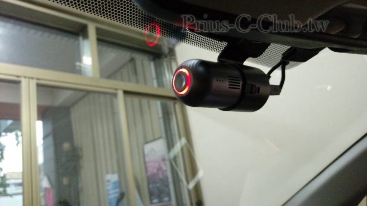

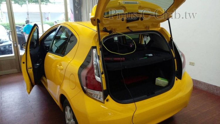

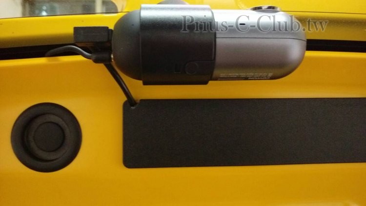

首先先把後行車記錄器裝好
因為不想要線雜七雜八或是凸出來很難看,那個後面蓋子被我剪掉了一小角...

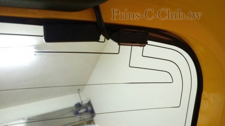

然後行車紀錄器的GPS定位線貼在下方的除霧線供電旁邊,
因為我線從中間硬穿過去,所以除霧線那東西有點翹起來,
後來我調整了一下,讓兩個小盒子並列比較美觀。
裝好後行車記錄器之後,線沿著左邊前後車門拉到前面插前行車記錄器。

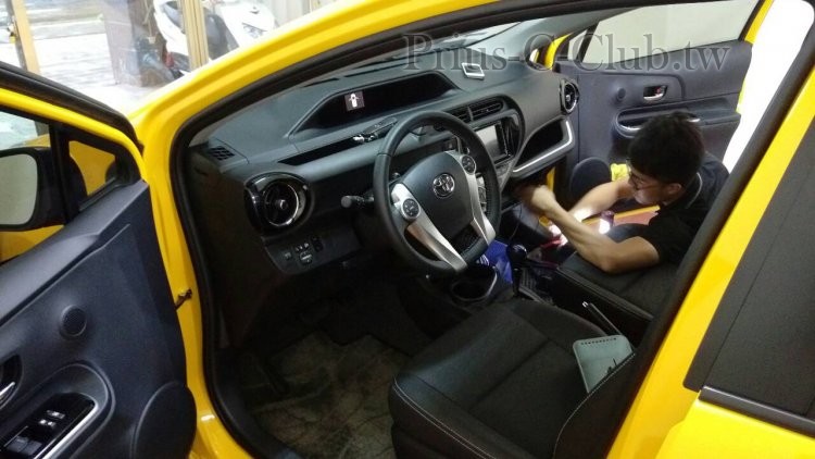

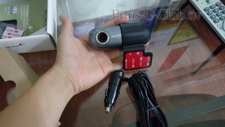

然後最後就是把行車記錄器的供電線接上"電力加"
電力加設備藏在手套箱裡面,用3M的魔鬼氈貼在右方固定。
需要使用時輕轉魔鬼氈就可以拿起來調整設定。
電力加接電瓶持續供應電源,如果開啟主開關就會停車關閉電源後後自動繼續錄影。
關閉主開關停車後不供電。

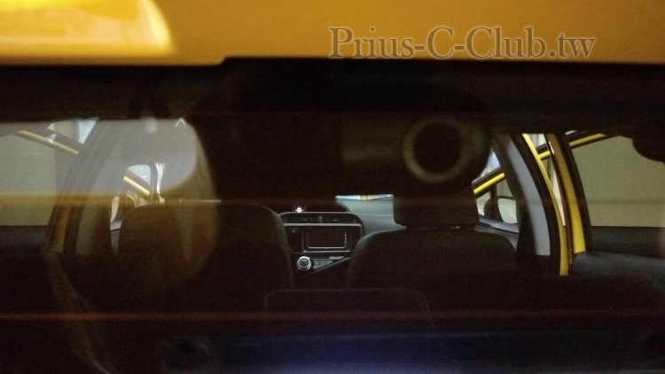

接下來就是AW2前後的行車錄影畫面,
觀看時解析度請調到1080P,
前面
https://youtu.be/D4TPbXpfA7Q
後面
https://youtu.be/ebtwRQtJuDs
我不知道畫質如何,因為側邊快速經過的車牌好像辨識不太出來
不知道是否還可以其他該調整的部分?
