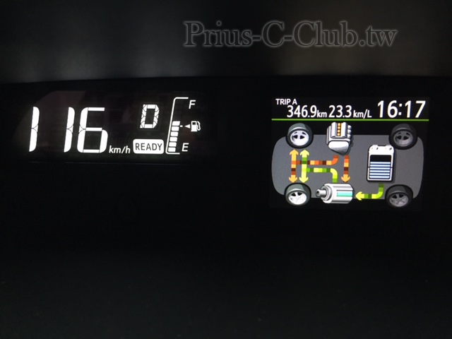

大家好!!小弟今天第一次開Prius C上高速公路(從台南到彰化來回)
發現三個現象(問題?){:019:},不知道是否正常?!還請大家幫忙解惑一下,謝謝!!
1. 上高速公路行駛後,已經過了1個多小時了
引擎有持續對大電池充電,但大電池卻持續停留在約3/4之處(見下圖)
都沒有再往上充的現象,回程也一樣,這樣正常嗎?!

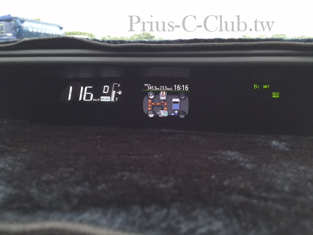

2. 如上,我用定速,但偶爾會看到引擎與馬達同時出力(見下下圖)
但很短暫就消失(頻率還不低),這樣正常嗎?!

发表于 2015-7-8 20:14 | 显示全部楼层
1.正常
2.正常
3.會不會是習慣問題?因為你之前開的車煞車較靈敏,所以有比較的感覺。
你也可以腳踩油門後,把定速向後扳,馬上就會取消了。

发表于 2015-7-9 07:45 | 显示全部楼层
本帖最後由 fly90263 於 2015-7-9 07:46 編輯
1.正常,因為有保護的設定,所以除了長時間下坡會看到滿格之外,其他時間都是缺兩格。
2.正常,一樣是保護的設定,為了不讓電池過充而產生的放電現象。

发表于 2015-7-9 07:56 | 显示全部楼层
1和2 如同上面大大們 解說 都是正常現象(保護電池)

发表于 2015-7-9 09:32 | 显示全部楼层
1.正常,平常使用最多只能6格,下山煞車回充才會滿,滿了還會自動放電...
2.正常,可放電還能順便省油..(降低引擎負擔...電池在高速也會出力喔)
