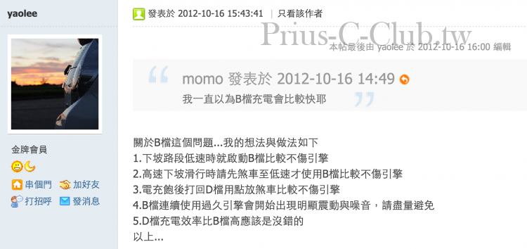

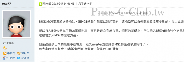

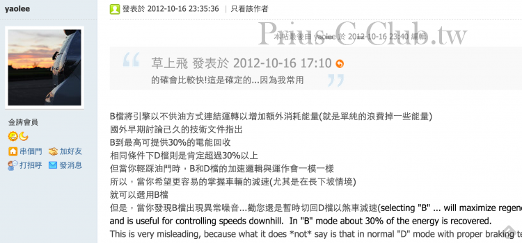

搜尋了一下發現
之前有人討論過類似的情形
不過還蠻分歧的 不知道大家有沒有比較確定的結論
我是覺得B檔的充電是快一點
D檔平常都不能全滿的可是B檔做到了
