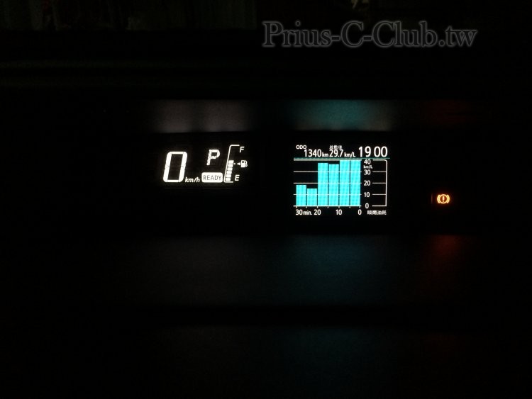

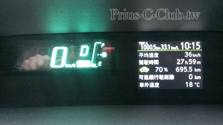

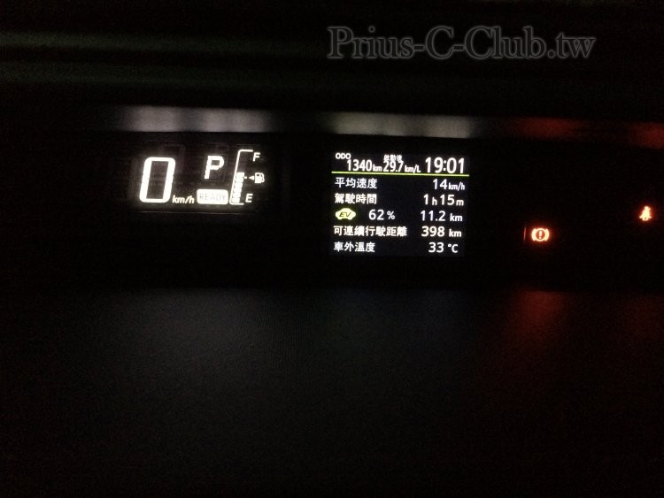

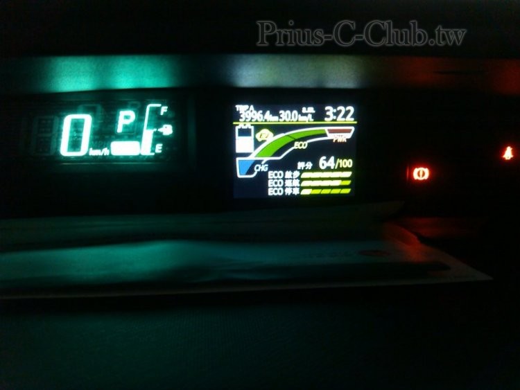

 楼主| 发表于 2015-6-9 19:38 | 显示全部楼层
自從試了微電滑行之後
果然油耗就大幅提昇
以前以為官方的油耗值都是騙人的
現在才知道是真的而且還有可能更好
連在市區開的油耗都可以到快30km/l
