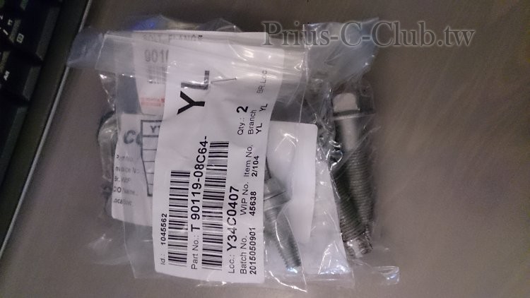

前陣子回廠檢查保養, 順便前往零件中心嘗試訂G's拉桿. 得到的回覆是現在不會代客訂配件{:107:}
"那麼,螺絲呢{:019:}"
廠方:"OK!"
於是,為了避免再額外再走多一次, 拉桿未有著落就訂了螺絲{:016:}
大螺絲: HKD$34 @
小螺絲: HKD$18 @

請問大螺絲和小螺絲型號是什麼?
我也準備購入G's拉桿,但欠螺絲{:018:}

 楼主| 发表于 2015-6-21 10:27 | 显示全部楼层
tinnochan 發表於 2015-6-18 17:06
請問大螺絲和小螺絲型號是什麼?
我也準備購入G's拉桿,但欠螺絲
大螺絲 : 90105-12392
小螺絲: 90119-08C64
我似乎訂了相反數量的大小螺絲, 另外等待送貨的G's拉桿聲稱會包括一套螺絲  {:045:}
其中一組拉桿這星期應該會送到, 一切都要等收了貨才能作實.......{:024:}

星期四收到 G's 2號桿, 今日有空即盡快自行安裝{:084:}
小螺絲額外買六粒已經足夠. CTR 雖然有四個孔, 不過車架只有兩個上螺絲位. 近後輪mounting沿用車身原有螺絲就可.
