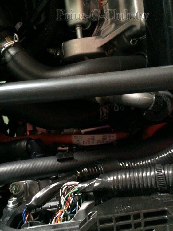

女王的車要交車了
領牌前我先看了一下
引擎室的線頭有這樣的外漏
這是正常狀況嗎?
還是得叫車廠先處理掉?
发表于 2015-4-3 09:59 | 显示全部楼层
TOYOTA 都這樣,之前我的 2006 PRIUS 看起來都像要斷掉了一樣 {:014:}
但是到現在是都沒斷過啦!!

发表于 2015-4-3 23:50 | 显示全部楼层
abcd1248 發表於 2015-4-3 16:29
原廠本來有一組蓋子,但被偷了...
真的假的…有補救方案嗎!

发表于 2015-4-4 00:07 | 显示全部楼层
PC引擎室到處都是電線已經麻木...
PS
其實這樣拉線
更能讓電線走最短路徑
達到最高效益最低成本
而且散熱也好

发表于 2015-4-20 11:34 | 显示全部楼层
每輛台灣交車的應該都是這樣,蓋子被偷掉是因為它只有防潑水和裝飾功能; 照片上照的是控制線路,基於有浪管包覆和固定夾已確保不會因非外力因素而受到拉扯; 以車主觀點看當然是有比沒有好,但被和泰省略了{:024:}
一般控制或信號線路是不會考慮散熱的部分,因為這類電流量小到可直接忽略溫升變化,唯有動力線路才會有此考量...
发表于 2015-4-22 08:45 | 显示全部楼层
abcd1248 發表於 2015-4-5 11:41
如果說您怕這線被老鼠咬斷的話,可以去買市售車用專防鼠咬塑膠保護噴劑!!
原來還有這種保護噴劑

发表于 2015-4-22 09:39 | 显示全部楼层
還是回原廠,請技師再包好一點吧!!
