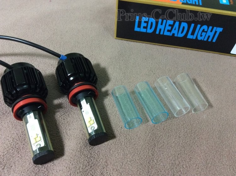

剛開始從淘寶買的,看上他因為可以調色溫 5000k 6000k 8000k,連運費1.8k左右
他是利用燈罩來改變色溫
不過這組使用的結果不好,5000k的色溫晚上根本很難辨識物體,很容易被路燈蓋過,效果極差
6000k的勉強可用不過還是不怎麼亮 ,燈珠可能是大陸製類CREE XP-E Q5 5W的雙面各3顆
後來在露天找到下面這款只要1.5k的
單一色溫6000k 亮度約上一款的一倍,亮度很夠

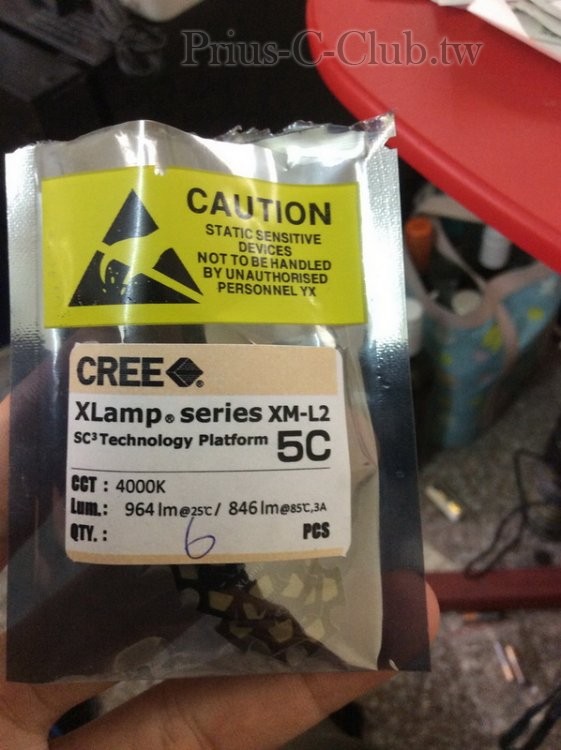

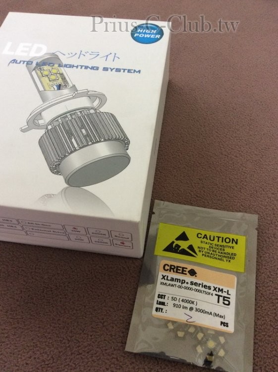

不過不喜歡死白光,所以就另外又訂了4000k的燈珠

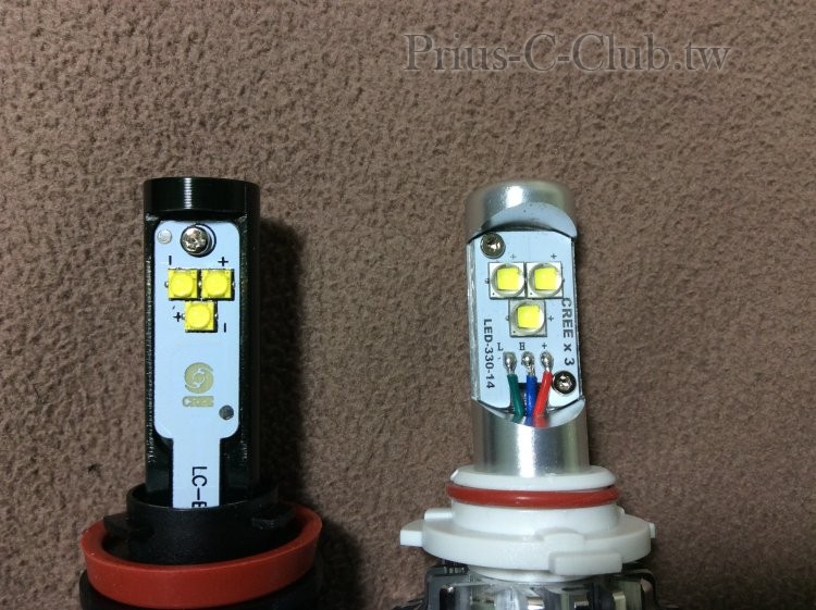

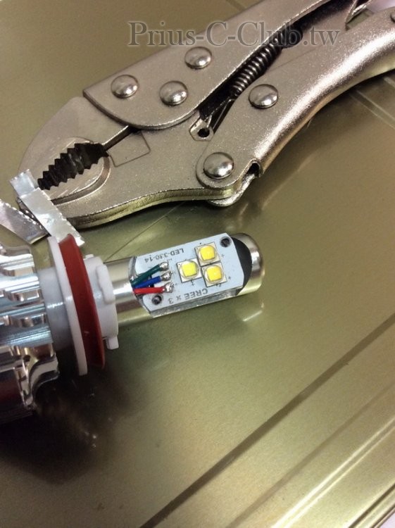

兩種比較左為XP-E Q5 5W 6顆,右為CREE XM-L2 10W 3顆,3顆還比六顆還亮一倍

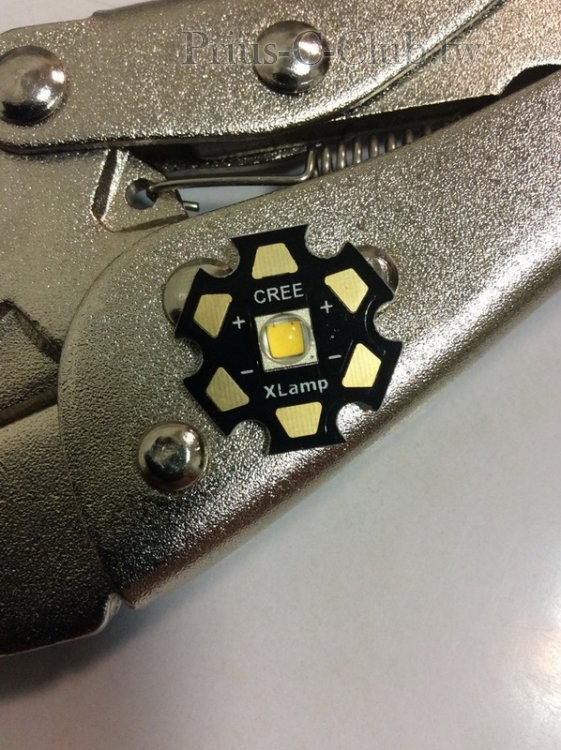

4000k,每顆900流明左右

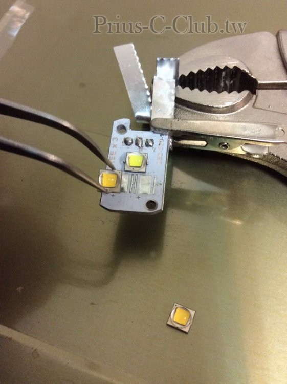

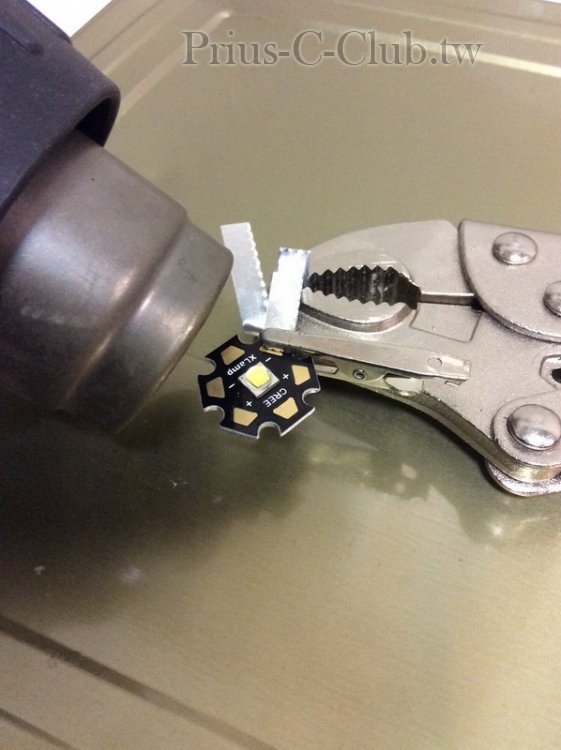

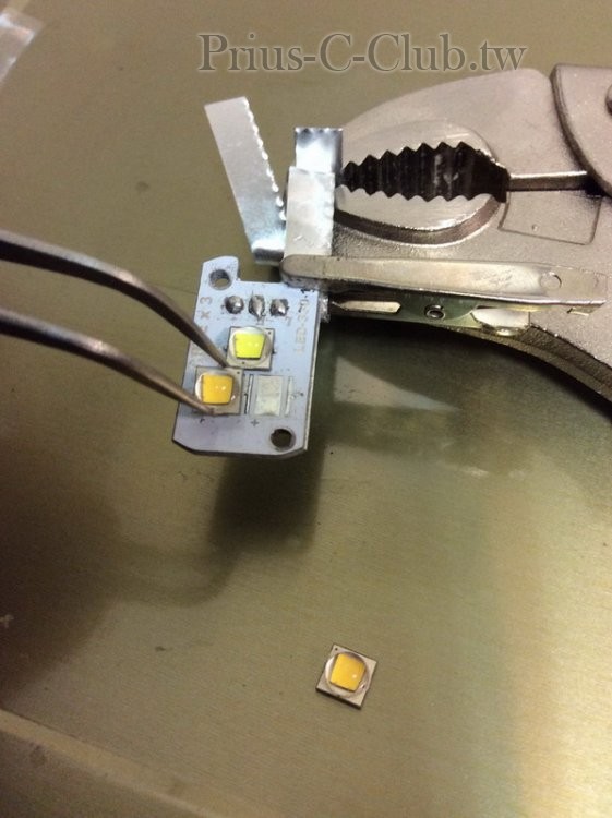

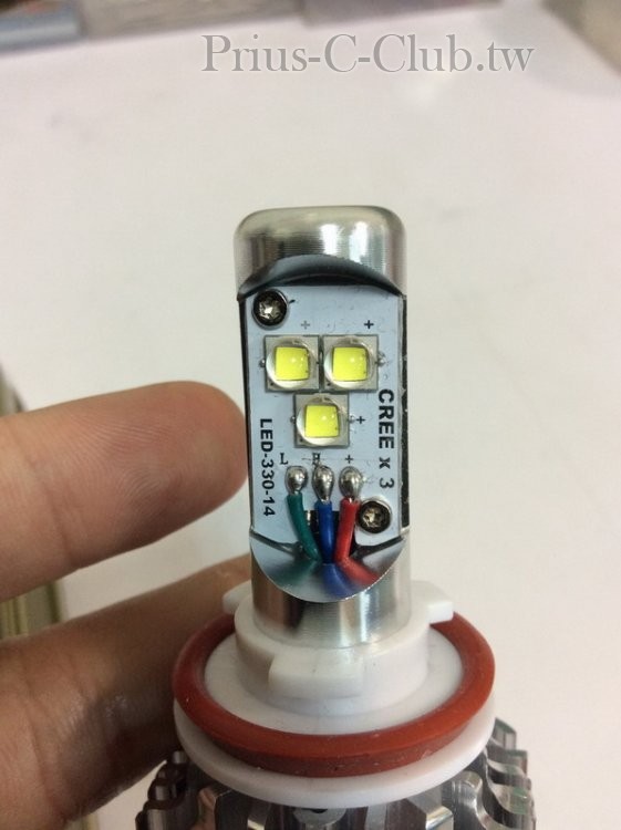

來的時候是焊在鋁基板上
先用熱風槍解焊

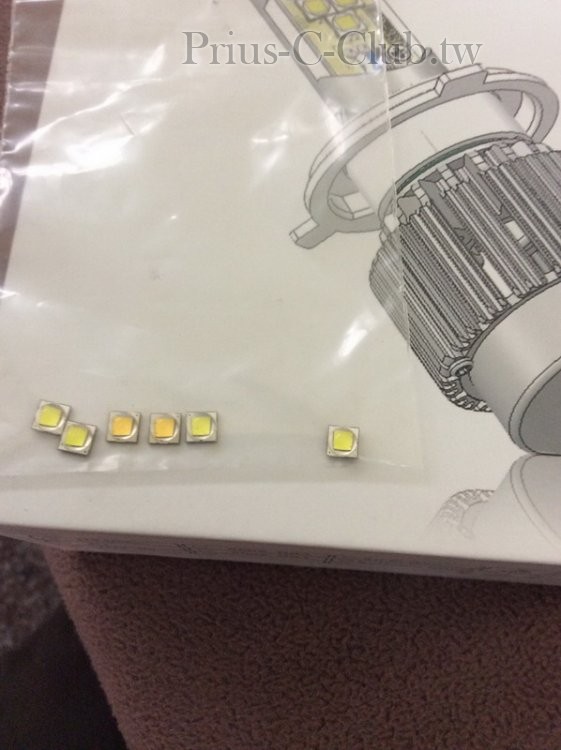

一顆顆的燈珠,可以看到中間兩顆是4000k的和6000k的顏色不一樣
總共三顆LED換兩顆4000k的,留下一顆6000k
再用熱風槍吹一吹,焊錫融了就固定完成了
可以看到左邊為3顆6000k,右邊為2顆4000k+1顆6000k的色溫不同
下次想說可以試三顆都不同的色溫看看,演色性應該會很好
不過固定鋁基板的內星狀T5螺絲很難拆
原本遠燈要改1顆4000k的,都崩牙,只好放棄了

本帖最後由 atek945 於 2015-3-9 14:09 編輯

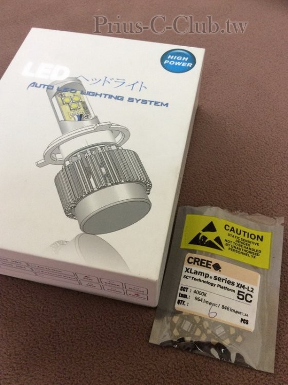

這樣算入"珠"嗎{:024:}
CREE XM-L2 似乎是led燈的最新規格
4000k我覺得也很好啊,沒想到你衝這麼快
L2規格 是否還需要風扇呢?

 楼主| 发表于 2015-3-9 15:08 | 显示全部楼层
本帖最後由 jeanslai 於 2015-3-9 15:10 編輯
atek945 發表於 2015-3-9 14:06
這樣算入"珠"嗎
我買的這兩款都有風扇,LED都怕高溫,溫度一高亮度就會下降
雖然說這款有寫25度C可以有964流明,85度C也可以有846流明,差了100多
不過他也沒寫說如果再高一點,會發生什麼事
不過亮度變低就不好了
如果要等無風扇版可能要等等了
