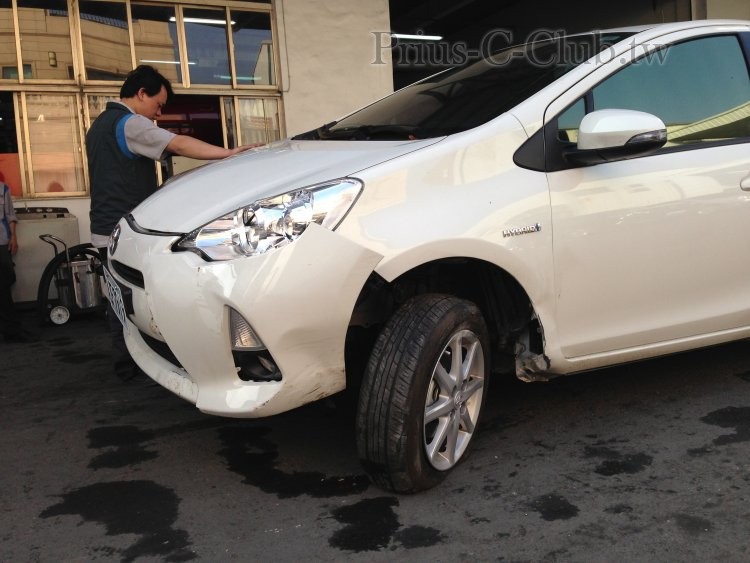

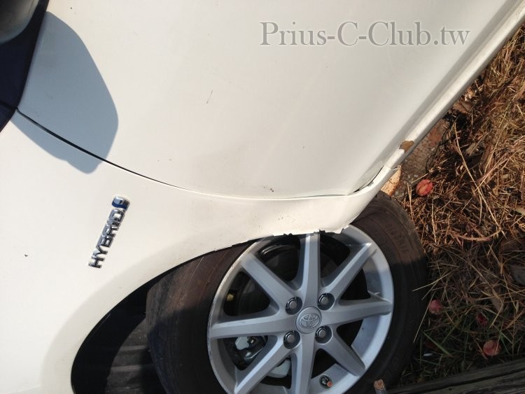

前保桿和左前葉子版大概狀況如附圖
請問這樣能找外面的廠弄嗎? @@  不然零件加版金工資要15000  T.T  {:015:}
左前葉子版和保桿有真的需要換嗎?
保桿是有些擦到  好像下方只破一些  葉子板也只弄到一點

葉子版我覺得應該可以鈑鈑看,
但保桿可能得換掉, 因為一些鎖固點估計都扯破了,
固定上可能無法牢靠, 再者密合度一定會變得很差,
輪胎可考慮最近很多人換的米其林 save+
雖然耗油些, 但其他部分評價似乎不錯

左前保跟葉子板可以找外面的板噴廠處理
塑料件 如果是卡損歪掉 也是可以修謢的
如果是固定座或活動固件飛走 不見 就比較麻煩了 大概可以省40%的維修費用
