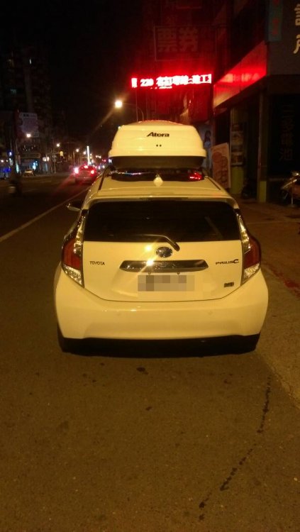

跟大家回報一下...小弟我終於裝了車頂行李箱了~~
想當初今年三月份要買PC前猶豫不決,就是剛好上網看到了本篇行李箱的討論串,就下定決心空間不夠用的話就用車頂行李箱來補就好,所以本篇文章可說是促成我買Pc最主要的幫兇...啊不,是幫手之一~
但自從買了PC後,一方面覺得空間還夠用
一方面對行李箱的樣式看得眼花撩亂,也搜尋了很多文章故遲未做出決定
直到最近因為要露營用,就下定決心買下去了~

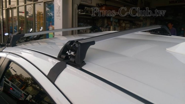

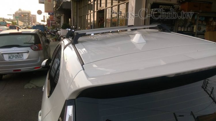

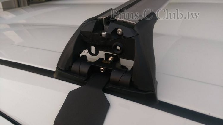

首先是橫桿:
最後還是決定買yakima的whishBar(Flush bar),主要就是因為只有他有出PC專用的勾片
(附上勾片型號給大家參考一下,但其實我看不太懂)
目前似乎沒搜尋到其他車有出PC專用的勾片的,這東西我想說攸關安全性,故還是選專用的佳
實際上安裝了後,也對這組橫桿相當滿意
1. 視覺高度比我想像中的還低,我原本看樓主的圖覺得橫桿離車頂有點高不太好看,故一直遲遲不想裝
沒想到裝上後實車倒還好,一下子就習慣了,且愈看越喜歡
圖片看起來還是覺得很高~~ 但實際上看還好
而且老闆說這組橫桿已經是算低的了
我後來路上比較其他車子的橫桿,也的確是都比這組的還高一些沒錯
2. 未上行李箱時,單純上橫桿的油耗及風切聲都沒啥差異,本來還很擔心風切聲會不會很大的
3. 缺點就是有點窄,安裝的老闆說橫桿的長度調整安裝好後,PC上的這組長度算是比較窄的
    若要裝大型李箱或多一台腳踏車的人,可能就要考慮ThroughBar
    實際上,我的行李箱寬82公分,已經超過橫桿長度(銀桿部份)一點點了,所以FlushBar裝在PC上的長度大概是80公分左右
總高度約190公分,進出大部分地下室停車場都還沒問題~
在此特別要感謝板友蘇兄~ 雖然素昧平生,但從本文及其他討論串中都由蘇兄的分享獲益良多
而且蘇兄在本文替大家問到的whish Bar及行李箱價格也的確是最便宜的(小弟我問的都較貴一些)
可惜最終考量我是DIY白癡,實在沒信心自己安裝,故還是就近找了店家購買,請店家順便教我安裝

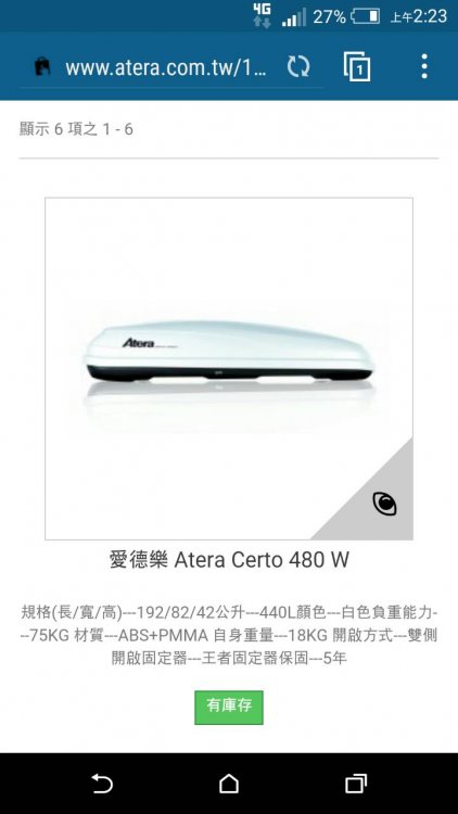

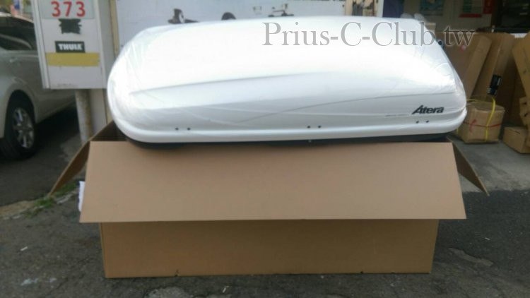

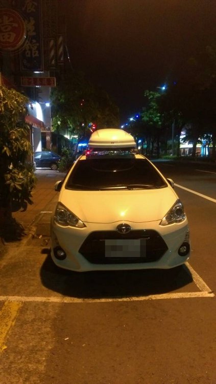

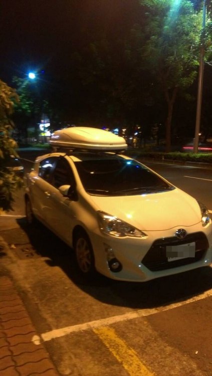

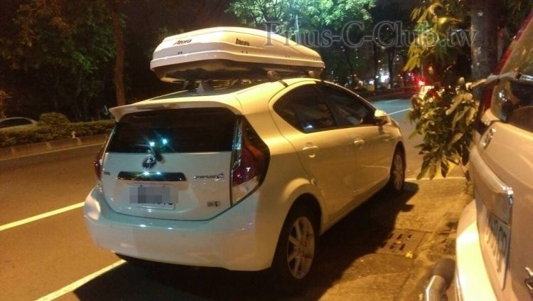

行李箱:
最終選了這組德國製車頂行李廂 Atera Certo 480W
長寬高192/82/42,容量440L
1442459520938.jpg 規格表
裝上去後真的覺得還蠻好看的,越看愈滿意~~
外型是我選擇行李箱的最大考量
照片看起來很小,其實此行李箱已算中大型的了

以上橫桿+行李箱在台南的店家安裝到好共4OK
也許不是最便宜的,但對我來講卻是最適合的方案
畢竟跑到台北買可能更不划算
目前使用上非常滿意,沒想到除了都樂之外,Atera也這麼好用~
載重方面完全沒問題,我有試過放了原木摺疊桌椅,至少有40KG以上的重物載車頂行李箱內高速行駛開到140都還ok
要再開到150以上就會因為車頂重心太重,而方向盤不好控制坐罷
預計本次連假露營將塞滿放到極限75KG以上
後續若再有其他心得再跟大家分享!
