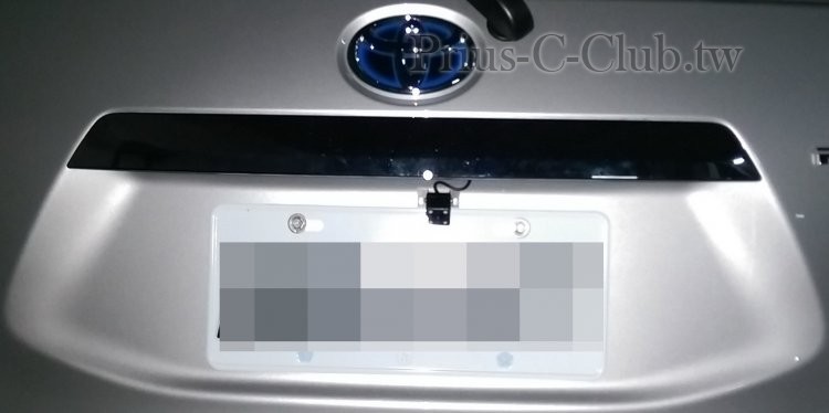

昨天花一下午把跟駐站廠商買的Discover M68 後視鏡前後行車記錄儀 裝上去了
有許多地方卡關
1. 要拆後牌照飾版時,左邊第二顆螺絲因角度問題,無法用一般T型套筒進去轉,後來找同事拿適合工具才轉下來。
2. 尾門跟車身的防水橡膠管,也是同事幫忙穿線的,他作法是先把引線先穿過去,再將訊號線用電氣膠帶纏在引線尾端拉過防水塑膠管。
3. 最後要接倒車燈電源時,拔下燈殼卻不知從哪接線,原來是要把後箱內右邊那飾版挖出來,從裡面找倒車燈的紅藍線正電,但要接線時,M68附的電線不夠長了,還好同事立刻找來電線幫我延長,正電(紅火)就用附的烏龜夾把倒車鏡頭電源線跟後箱右側飾版內的倒車燈電源(紅藍線,被黑色膠帶包住,要先剪開);負電就直接找後箱右邊的螺絲接地了。所以要接倒車燈電源,不用拆燈殼,只要打開飾版去找燈具內側那一串線裡面的紅藍線。
4. 終於完工,打到R檔也能順利切換影像:)但卻是上下顛倒...最後是把鏡頭本身的螺絲拆下,上下翻轉,再測試影像果然正常了...
補上倒車攝影鏡頭位置 盡量往中間放 但又不要影響到尾門的手動開啟
在後牌照上面一點中間偏右 可把牌照拆下來把鏡頭的底座壓住 加上原來的雙面膠 非常穩固不會掉
