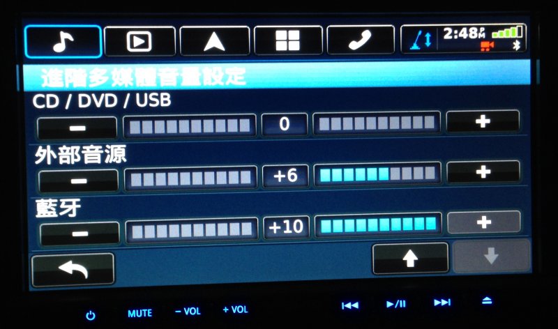

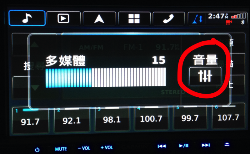

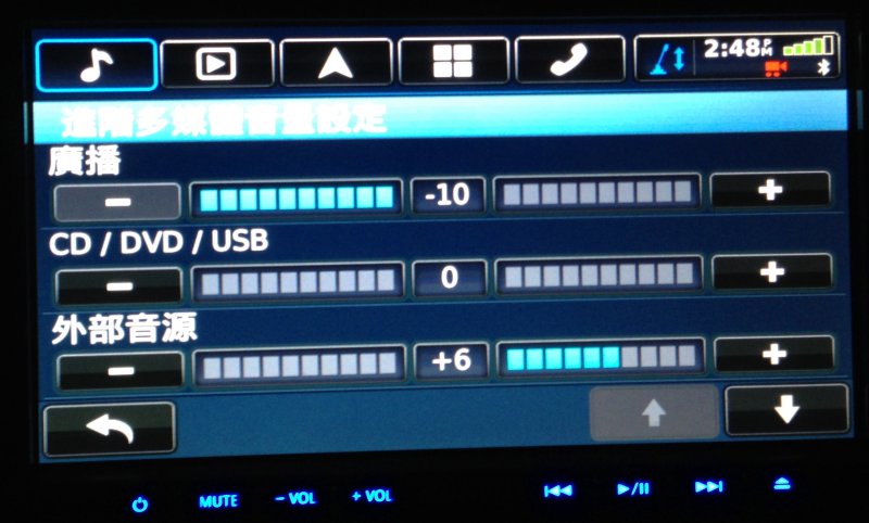

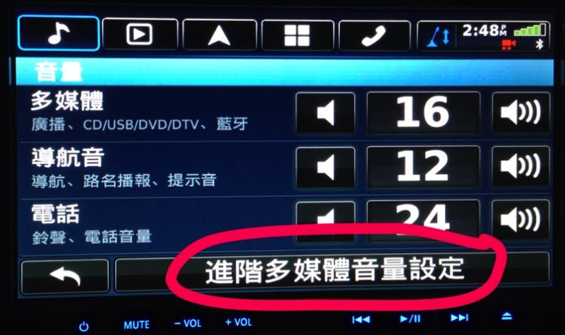

我也遇到一樣的問題,後來有找到一個功能設定,可以針對各多媒體的輸入再單獨調整音量,就有稍微好一點了,
先按一下音量鍵:
1
1
圈紅色的地方點進去後 ...
2
2
就可以各自調整,例如藍牙 +10、外部音源 +3、廣播 -10
3
3
4
4
