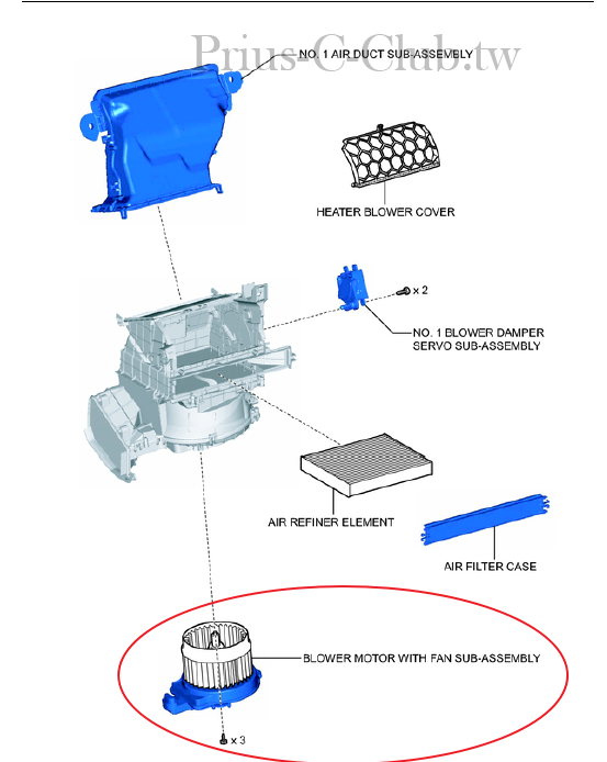

发表于 2022-5-8 22:06 | 显示全部楼层
小C 發表於 2020-1-4 21:33
我來回覆一下,做完了以後就像版上說的一樣有水果香,費用2,500元,但是...經過一星期左右,味道還是在! ...
分享一下,我前一陣子也是冷氣剛開或是A/C未ON開送風都會有一陣酸臭味. 我是把鼓風機拆下來清潔,清完就沒有味道了.雖然有濾網但是車子已經7年從未清過.拆下鼓風機葉片是黑灰色的,還有層厚厚的灰塵.清洗完就變回原來的白色葉片.不知道怎麼拆可以在youtube搜尋"鼓風機清洗".所有車型幾乎一樣.prius C拆鼓風機也是用8mm套筒,3顆螺桿.不用花錢,非常容易.
鼓風機
鼓風機
