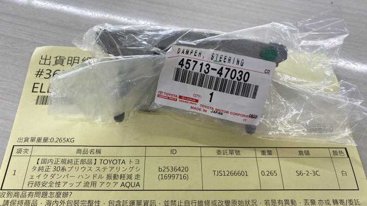

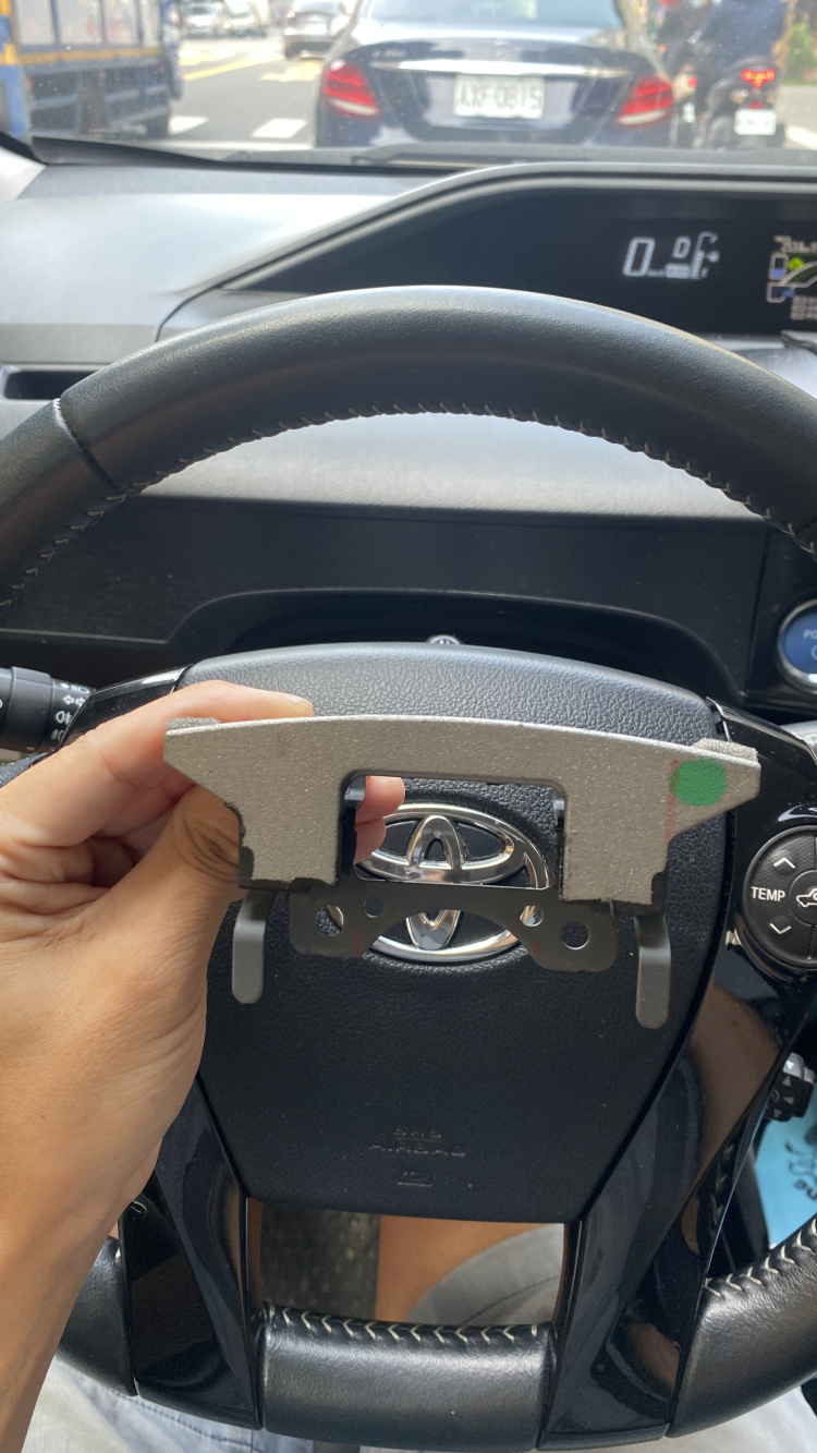

发表于 2024-12-3 11:58 | 显示全部楼层
雖然台灣似乎買不到了,但因為這篇提供的料號才能買到!
我在日本樂天買的(透過樂淘代購),買的時候要確定說賣家有附上專用螺絲
螺絲不特別,主要是它有墊片
低速,特別是停車時這種低速,會重一點
但高速因為穩定的關係,其實很省力,長途高速比較輕鬆
另方面高速時的安全感會提升一些
跟實際安全無關,但心理上會覺得比較輕鬆
日本賣家連結
圖文網誌
上次買的DENSO火星塞也是從日本樂天買的,四支含運一千兩百多,找外面裝再加工資五百
還是比原廠的三千多便宜不少
雖然無法保證日本樂天就不會買到假貨,但買起來應該還是會比台灣買得放心一點
火星塞或是台灣難找的零件,在日本樂天可以挖到不少寶
在那邊最好用的關鍵字用:"NHP10",或是用"アクア"
可找到不少Prius C的東西
(日本的Prius C叫AQUA,他們多會以アクア表示;NHP10則是Prius C的底盤代號)
