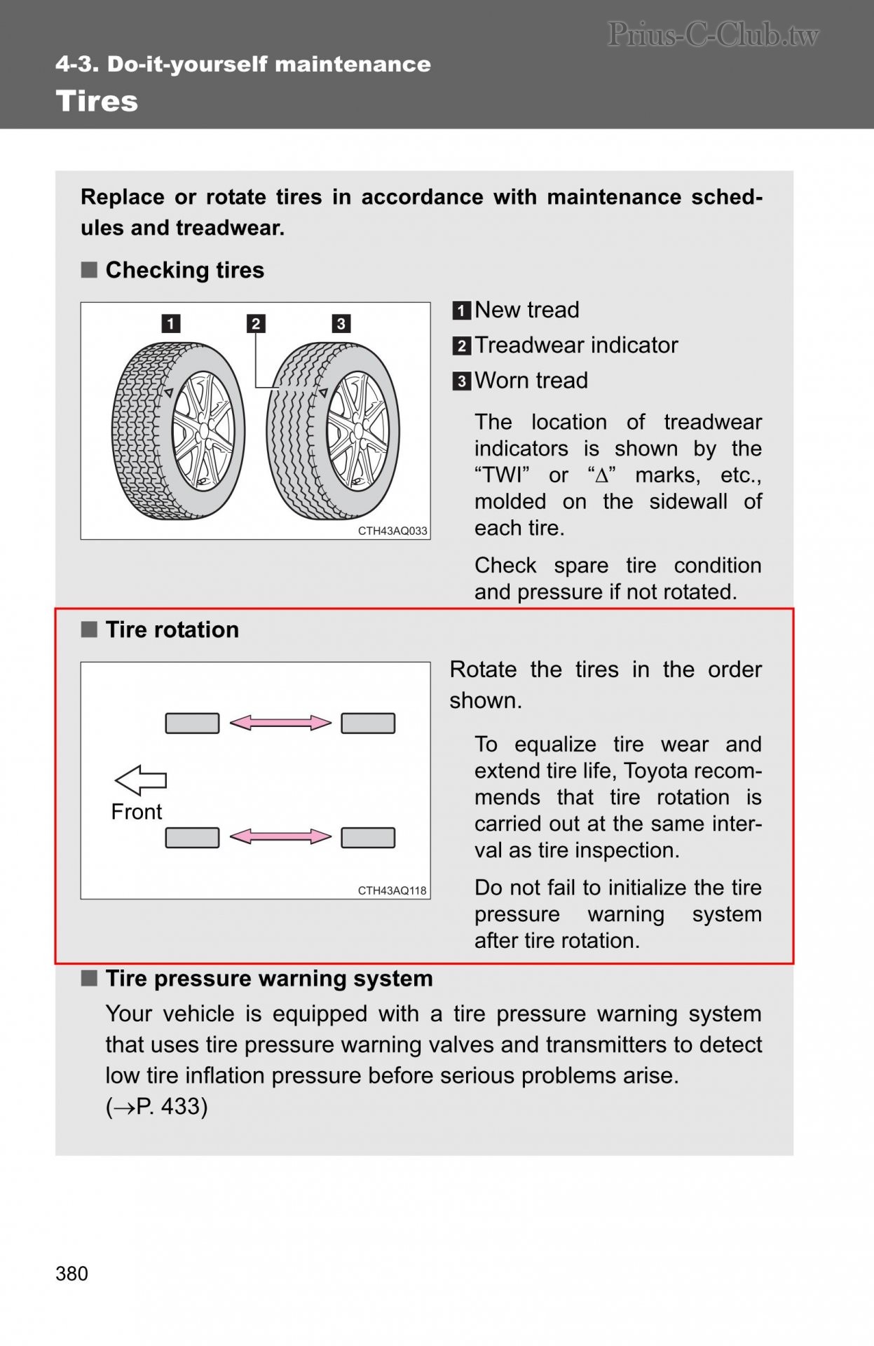

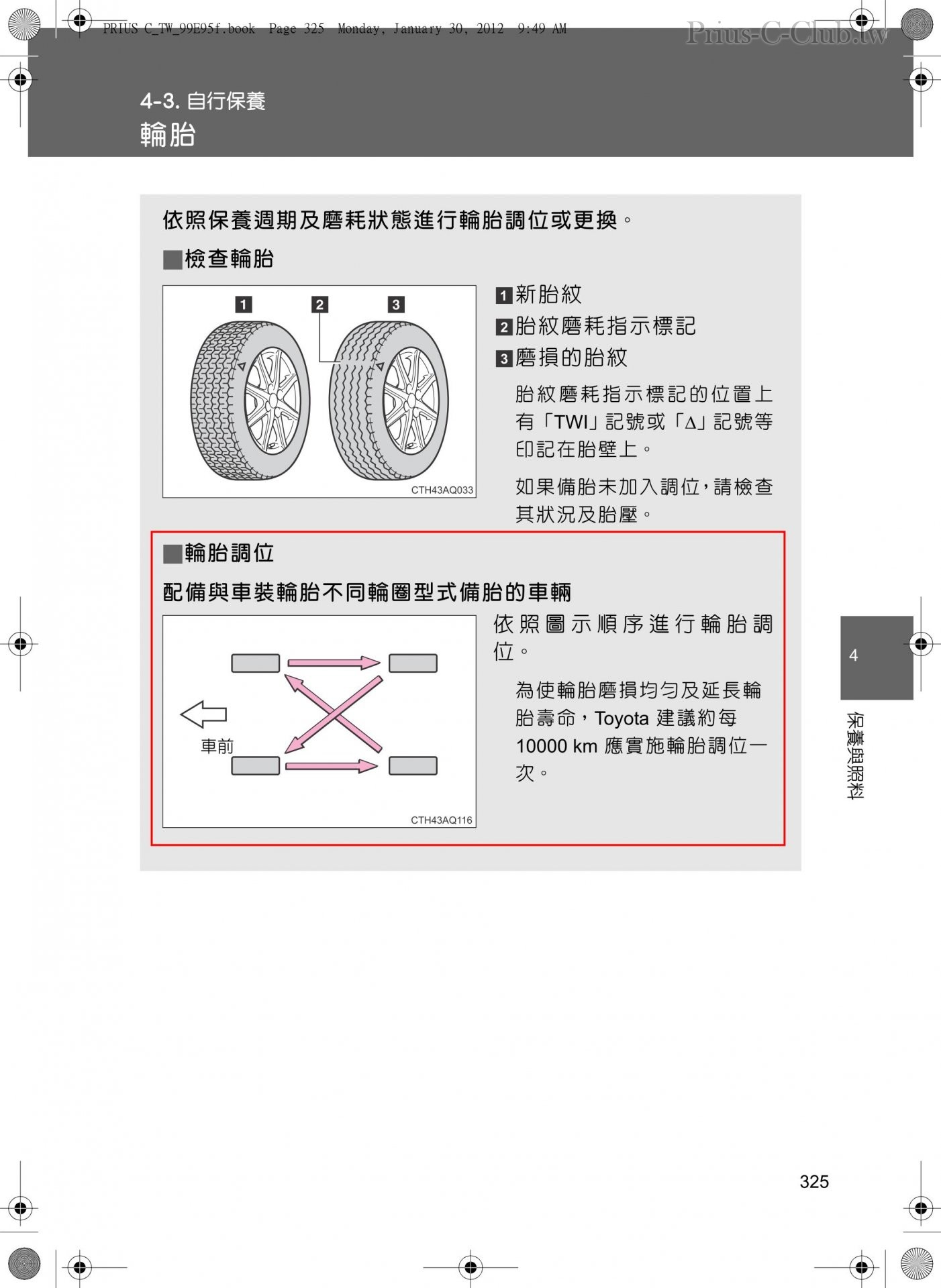

就如大家所知的, 輪胎建議至少1萬公里要做對調, 比較能平均磨耗, 但問題來了,
到底該怎麼對調才是正確的? 而台灣原廠現在又是怎麼對調的呢?
記得之前有車友說過應該前放到後(如下圖台灣原廠說明書), 然後後面兩顆交叉至前輪(嘗試找討論帖出來但一直找不著),
但上次用美國版的說明書幫網友找車子荷重資料時(當時沒注意到Apple有放上台灣版說明書), 剛好又看到美國版的資料,
美國版的較單純, 直接前後對調, 沒有交叉(如下圖)
請問這兩者的差異是?  有已經完成對調的可也順便方享一下嗎?
謝謝!
发表于 2014-12-22 13:20 | 显示全部楼层
台灣手冊寫的是一般輪胎的標準方式
美國手冊寫的是方便的方式、單導向胎也只能這樣對調
保養廠對調通常也是用美國手冊的方式
