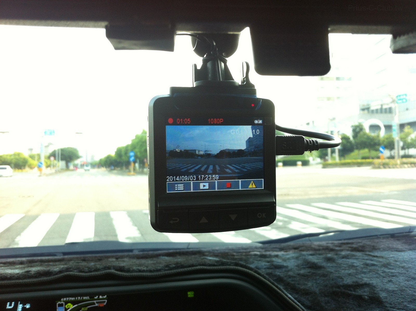

來個簡易版開箱供大家參考, 應該也不能算開箱, 沒開箱照且用一陣子了,
說明一下, 因為沒太多時間好好編輯而且是利用下班開車回家時用手機簡單拍的,
所以照片效果一般, 而能提供的資訊也有限,
大家加減看囉, 有問題也歡迎提出, 我會就我所知跟你分享,
文章後面會補上別人的開箱跟討稐供大家參考
以上是行車錄影模式, 介面跟按鍵位置及大小跟MIO的幾乎一樣, 應該是共用公版
實際畫面沒那麼暗, 是因為拍照的關係, 另外也有WDR增亮模式可調

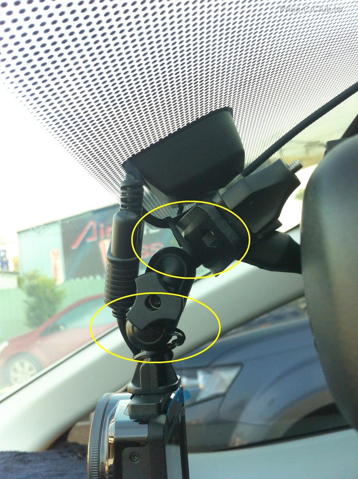

她的胎壓接收器是整合在線上, 所是固定時要多費些心思,
我是簡單上下兩條鐵絲線固定在自己買的雲台支架上, 原廠是附吸盤, 我怕吸壞隔熱紙,
有件事要請大家特別注意的是, 原廠是附兩條束帶讓你固定線, 如果你是要用束帶請記得不要束太緊,
因為其實我這是第二組, 第一組可能因為束得有些緊, 導致線路故障, 胎壓感測都屋無法做動(沒束緊時我測試多次都是OK的), 也因此我第二組直接用鐵絲線簡單固定

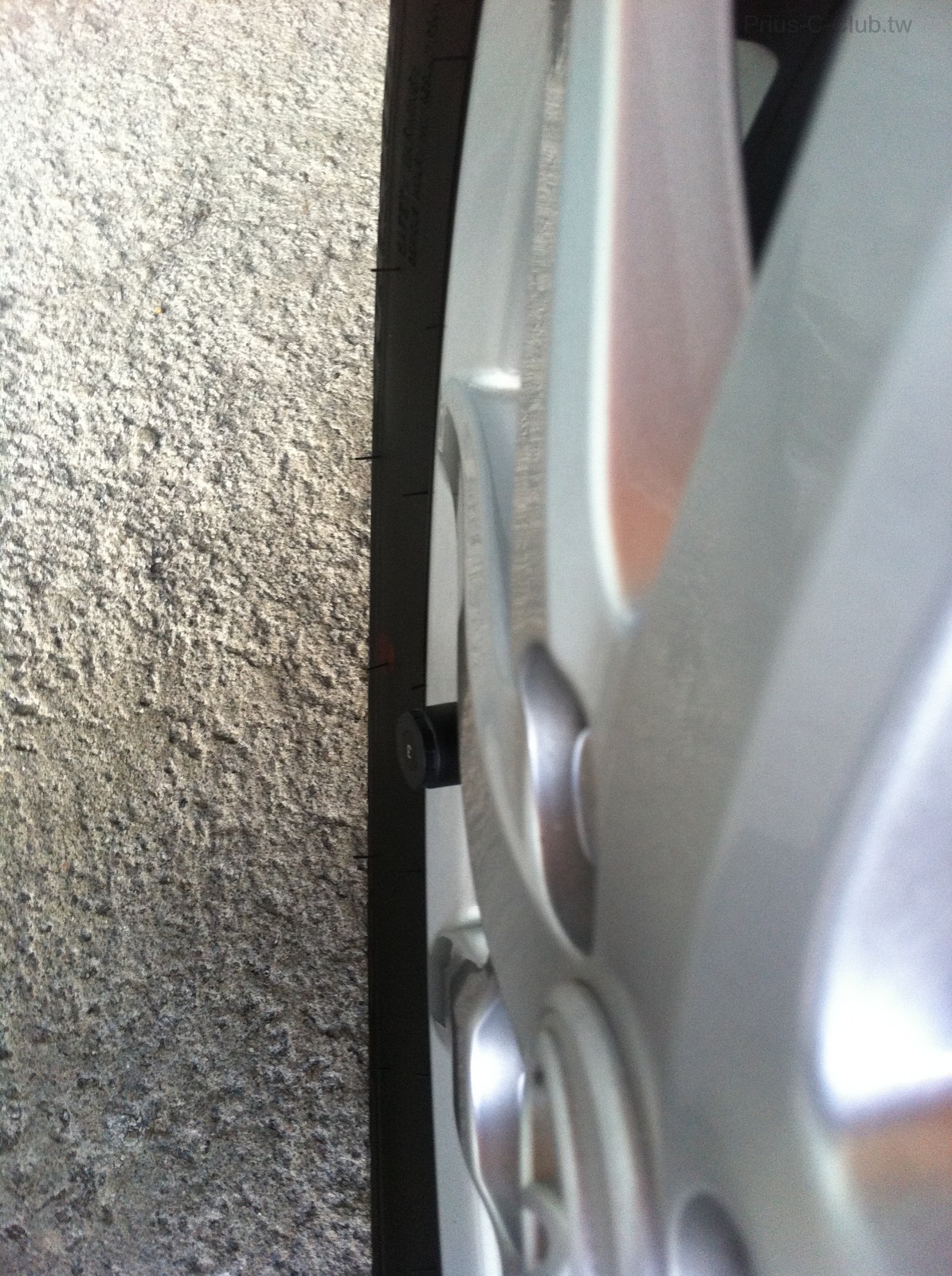

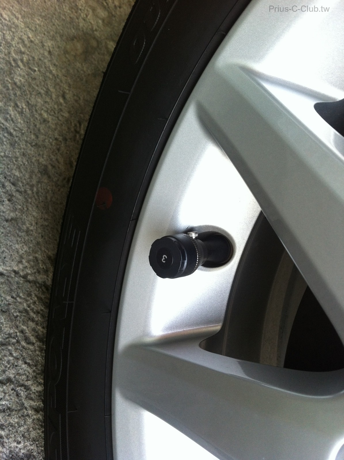

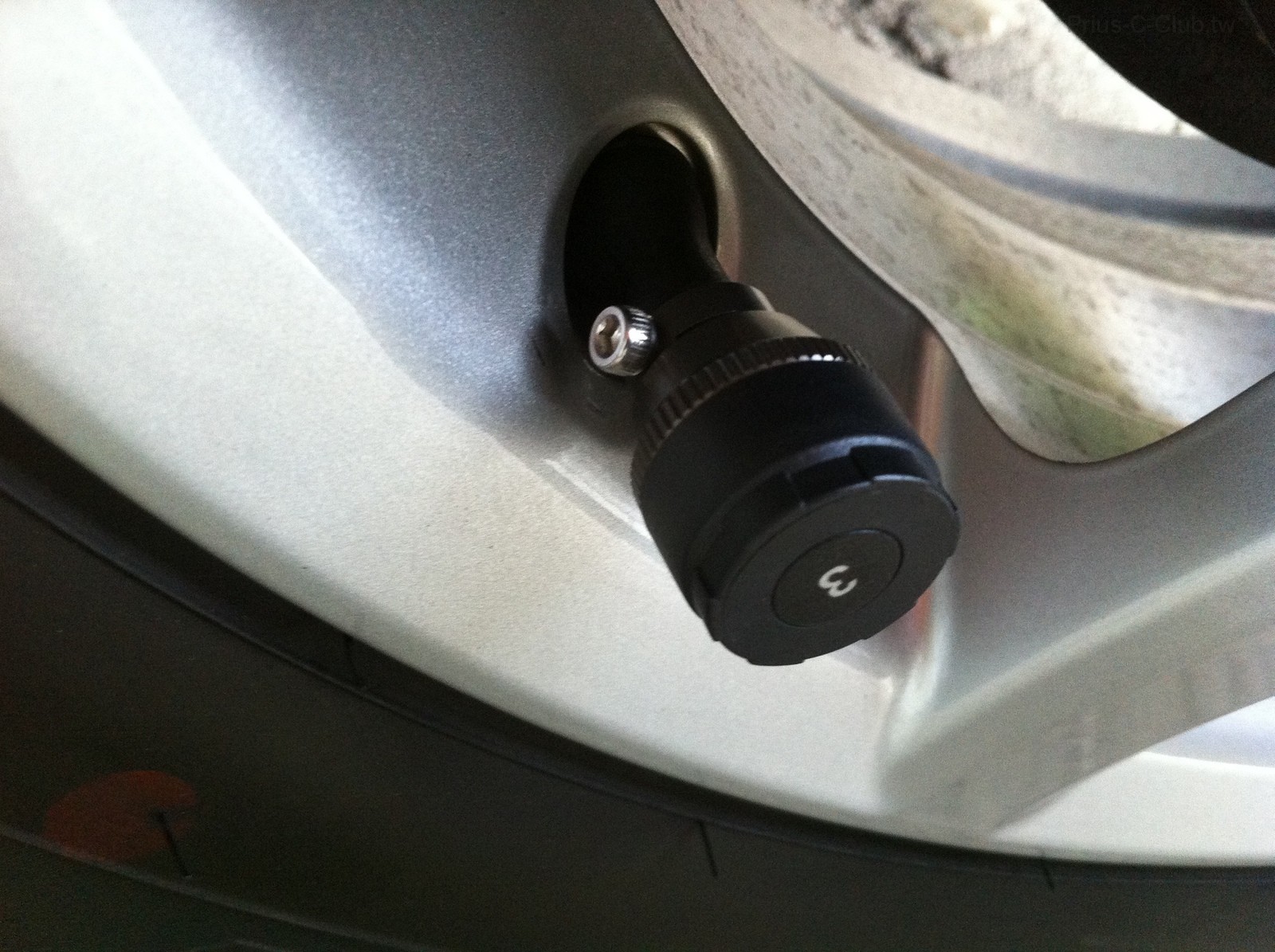

輪圈裝上胎壓傳送器的樣子
實際上傳送器是會突出鋁圈的, 但由於我們輪胎不是扁平胎, 所以還有輪胎保護著(沒超過輪胎側面最外緣)
那個銀色的就是防拆螺絲, 基本上也不用怕被偷, 因為每一組的程式編碼都不同, 偷去也沒用
裝防拆螺絲一方面也避免傳送器因為沒鎖緊而噴了

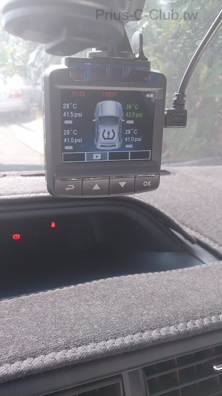

看了回覆都用得不錯
也可以多一台行車紀錄器照後面
前幾天就去好多多把它贖回家

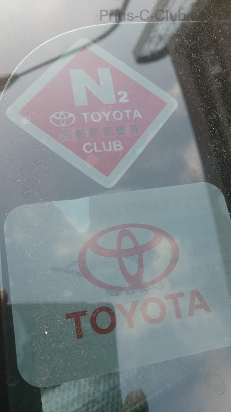

裝上去以後打開
哇!怎麼40幾psi
看來裝好了又得拆下來洩氣了
原來是買了下面那張紅色600塊錢的貼紙以後
技師打氣時就很阿撒力的灌到40psi
難怪最近開車很跳

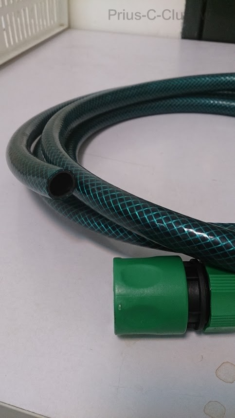

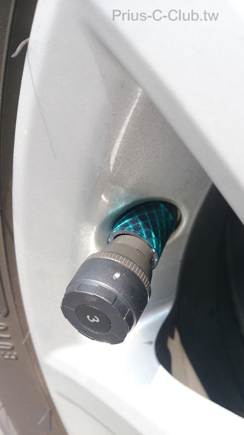

同場加映
如果怕離心力久了風嘴管會裂
可以幫風嘴戴個保X套
我是用下面這種3分水管剪一小段下來
套在風嘴上,
可以減少風嘴變形的程度,
也不容易把輪圈碰傷,
保X的程度就要換胎時才知道了
