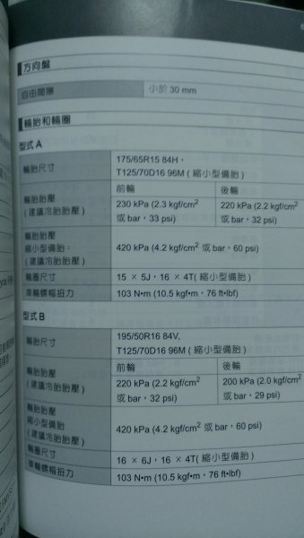

那原廠胎最大40psi  就是冷胎壓最大40psi?  跑快以後會跑到45psi  這樣也在正常使用範圍?
手冊建議前33後32
你打到40太高了

補上 Prius C 的手冊
