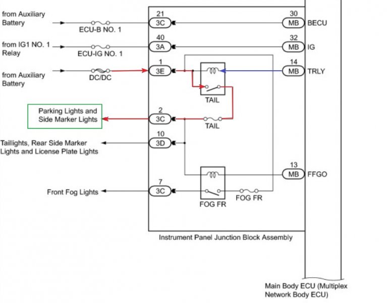

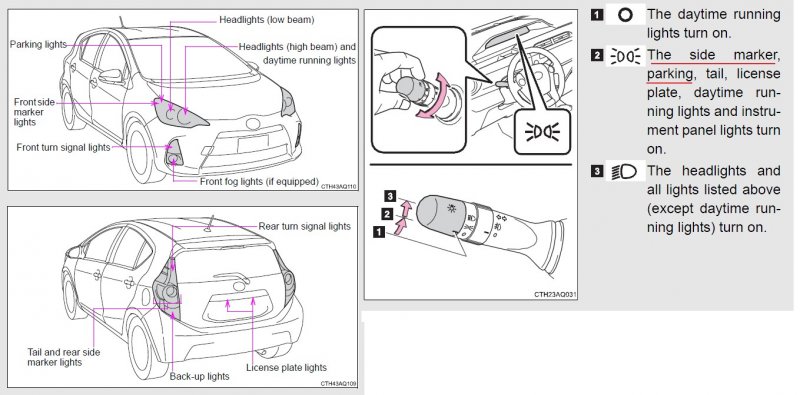

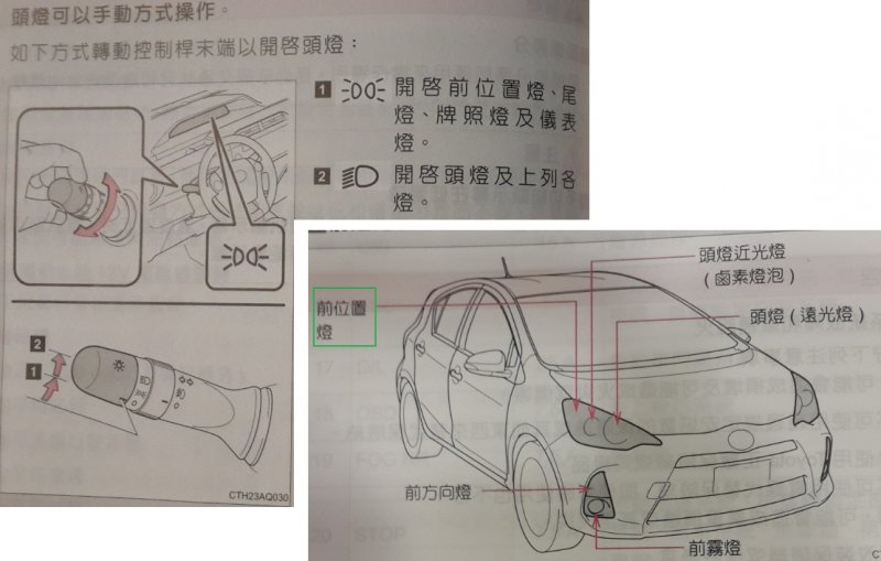

第一張是講解多路控制盒至遠燈的迴路
第二張是講解多路控制盒至各燈組的迴路
第三張是講解多路控制盒至近燈的迴路
第二張有標示出
parking lights and side marker lights------------------------------>2 3C 停車燈和側標誌燈
taillights,rear side marker lights and license plate lights----->10 3D 尾燈,後側標誌燈和牌照燈
在此電路圖無法分辦出前、後側標誌燈是指什麼
我猜應該是美規車型的前保桿黃側燈與後保桿紅側燈
並非小燈或轉向燈,因為美規車型有規定需配備前後側燈才能符合規定
你提供的資訊太少無法識別,你找多路控制盒的線路圖來給我看
我看尾燈與小燈的迴路是否是只是經由多路控制盒而過的而已
還是是必需經由多路控制盒直接控制的

发表于 2013-10-8 14:12 | 显示全部楼层
jan 發表於 2013-10-8 11:30
第一張是講解多路控制盒至遠燈的迴路
第二張是講解多路控制盒至各燈組的迴路
第三張是講解多路控制盒至近 ...
這組線應該就是"前位置燈"控制線了... 現在有車比較能確認.
