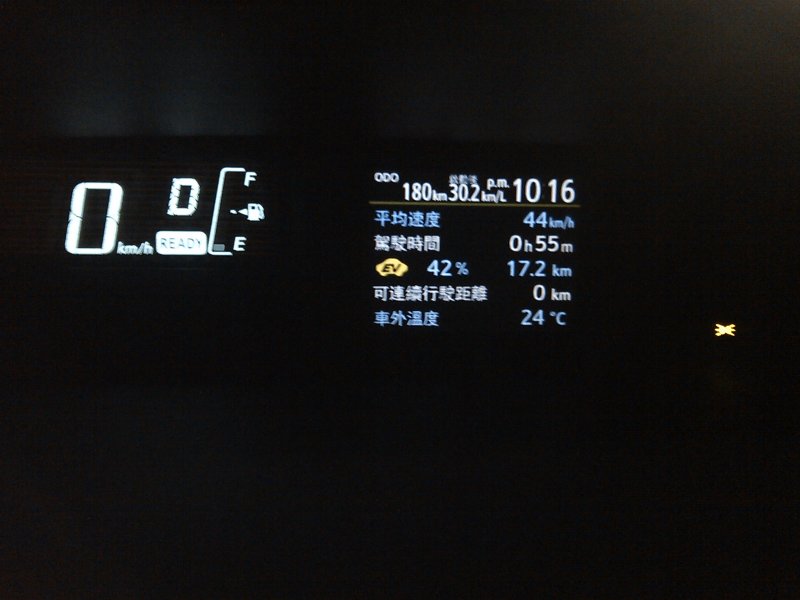

发表于 2012-4-29 21:39 | 显示全部楼层
個人經驗(應該說是前人經驗),
開車時建議讓畫面留在ECO分析表,
起步時將油門踩至ECO區超過一半的位置(超過一半引擎必起動),
如此可將車速輕易跟上車流,且利用此時充電,
大約跟上車速後,油門全放,電量足夠的話會在此時進入EV mode,
然後就是油門在ECO區不要超過一半的區域(會維持在EV mode),利用剛剛充的電量和馬達往前滑…
然後評估下個紅燈的距離是不是要再踩超過ECO區一半位置充電或是EV mode慢慢滑至下個紅燈…
就是如此反覆一直進行下去…
另外,儘量不要讓引擎在車輛停止時起動,個人認為此時引擎會有多餘的能量浪費,
因此充電效率並不好,要儘量減少此情況…
在高速公路上,個人是以定速再微調加減速的方式開…
下圖是從南庒經中山高往竹北的油耗…

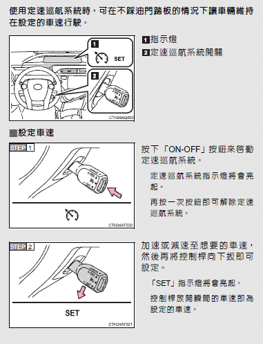

定速再微調加減速的方式開?
用定速桿去控制速度嗎?可否分享得更明白一點?
发表于 2012-4-30 15:13 | 显示全部楼层
說明書的可能會比較清楚
发表于 2012-4-30 17:14 | 显示全部楼层
我開了一年prius, 定速模式還是不熟,很少在用。
发表于 2012-4-30 23:27 | 显示全部楼层
個人覺得,定速適用在國道車流順𣈱,駕駛者不任意超車的前提下...{:029:}
嗯...我想我也會很少在用
