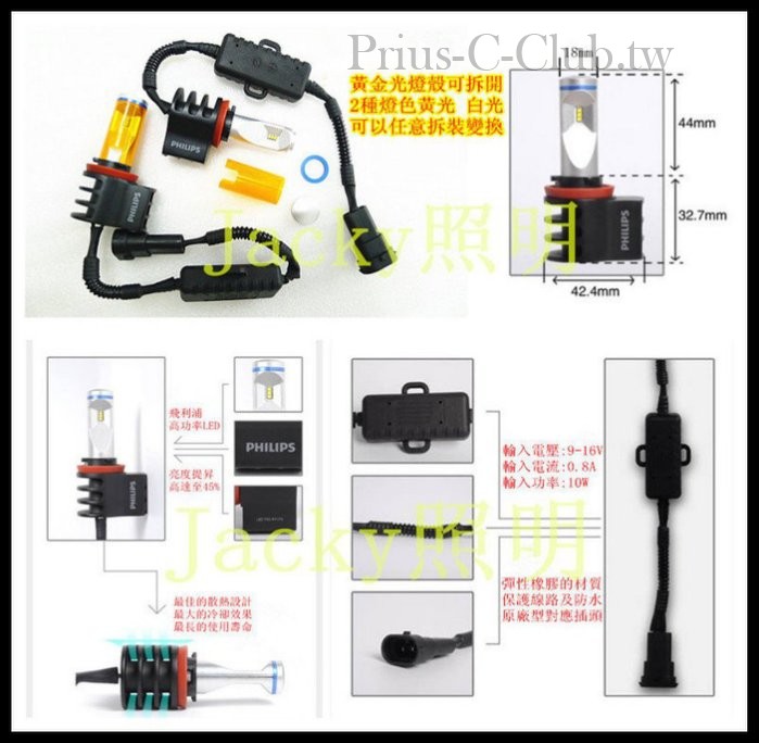

发表于 2018-1-5 08:06 | 显示全部楼层
bmw5828 發表於 2018-1-4 07:55
之前試飛利浦 H11 LED 霧燈那組   放大燈是還OK
只是亮度跟普通鹵素燈泡差不多
用快一年 一邊燒掉  後來 ...
我現在也是用飛利浦霧燈這款 剛好有車友賣便宜收到
如果買了我就把舊的裝去他該去的霧燈
新出這款昨天問東杰終於有些結果
台灣安排於Q1上市,但是是否準時他們也不知道....(一樣兩光)
我目前有意買中國那邊水貨,不過保固麻煩阿...!!

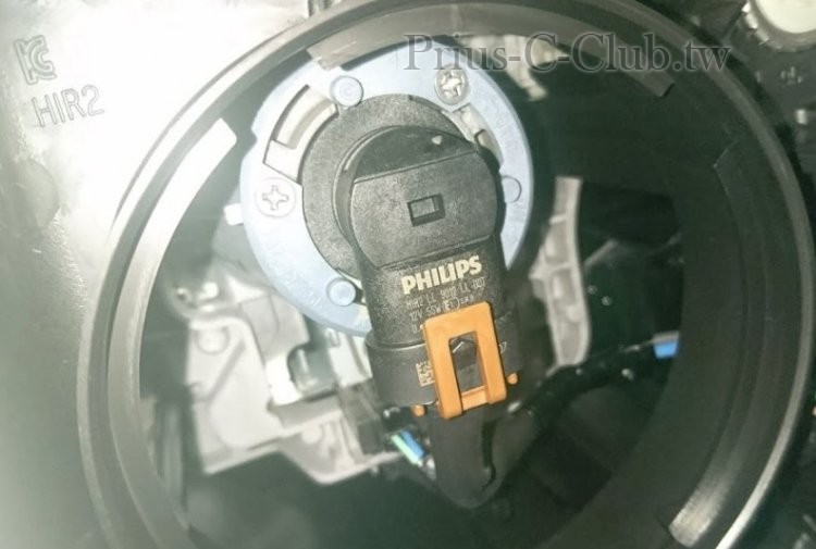

昨天剛交車, 還沒時間換上這組LED.  不過, 我是外行人...Prius C 2018的說明書有教如何換大燈(鹵素燈泡). 真的照著做就好了嗎? 這組PIAA HIR2 看起來接線是合適的, 但是不需考慮電壓或其他注意事項嗎?  怕怕....  另外, 所謂的遠近光一體是甚麼回事? 我看這組PIAA LED一組只有左右各一顆LED晶片, 那遠近燈怎麼控制呢? 難道是有機械裝置調發光角度?

小弟的2018 PC原廠車配的燈泡規格 HIR2 /9012請問有推薦LED大燈嗎??謝謝!
发表于 2018-3-6 08:32 | 显示全部楼层
Richhome95 發表於 2018-3-6 02:48

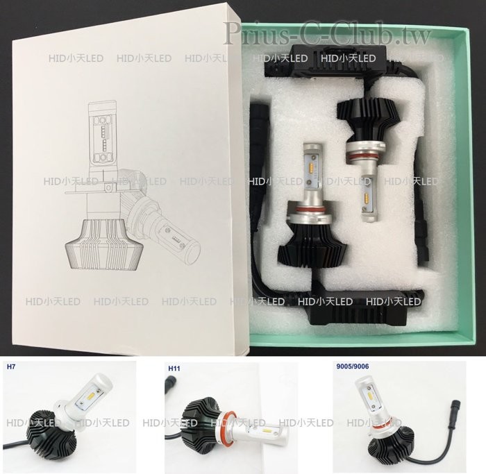

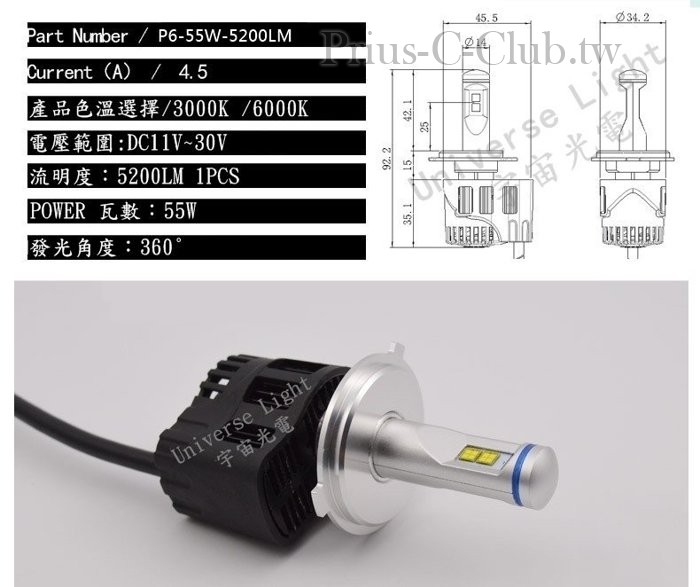

以我換過4組LED大燈
有散熱鰭片和風扇的
燈泡規格雖然是 H11和 H4
雖然新PC 是 HIR2
以現在LED燈泡只有分 燈座規格 和 燈心位置 其他都依樣
所以基本上後端至少要有4-5CM 比較恰當
除了燈泡散熱鰭片或風扇 還又  後端線頭(因為線頭是從後端垂直出)  以及 穩壓控制器線組
17年之前PC大燈都是外露式 H11 安裝比較簡單
HIR2多防水罩比較麻煩  除非防水罩不要蓋上去
有幫我朋友換U6 大燈 規格是H11 也有防水罩 後來只能選PHILLIPS 霧燈用LED那組 塞進去~ 緊繃 防水罩有點蓋不起來
以下是我有裝過LED燈泡 分享給大大
原廠 PHILLIPS H11用LED(散熱鰭片)  後端要 3.3CM
P6 LED (風扇型) 後端要3.5CM
PCi H11用 LED(散熱鰭片)  後端要3.3CM
這組也要大約至少 3CM

发表于 2018-10-19 11:38 | 显示全部楼层
本帖最後由 zstan2001 於 2018-10-19 11:40 編輯
knml 發表於 2018-10-18 20:29
請問有可以直上的嗎?
小弟的是2012的PC
2012 直上不用改任何東西角度對,飛利浦LED大燈
比較貴.但東杰保固3年.但要注意不要買到霧燈款的,要買頭燈款的
雜牌你還要擔心保固和晶體發光的角度對不對
