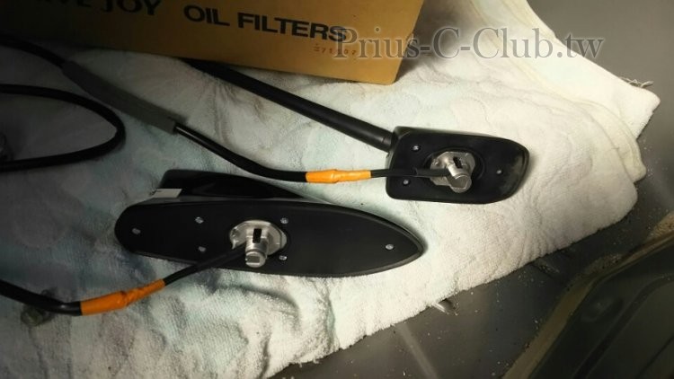

我自己找了點東西
日本車主舊款天線改新款
https://ameblo.jp/kn2773/entry-12081011746.html o0800045013445557848.jpg
外觀接口是相同的,可以直接改裝流用

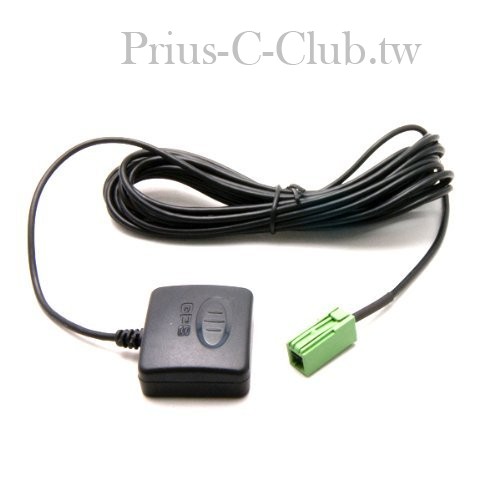

再來是搜尋[ЬыУ  純正 GPSヤ⑦ЪЮ]
我找到的都是這樣傳統的GPS產品
這張範例圖片來自日本亞馬遜,看說明是可以搭配很多款車機
